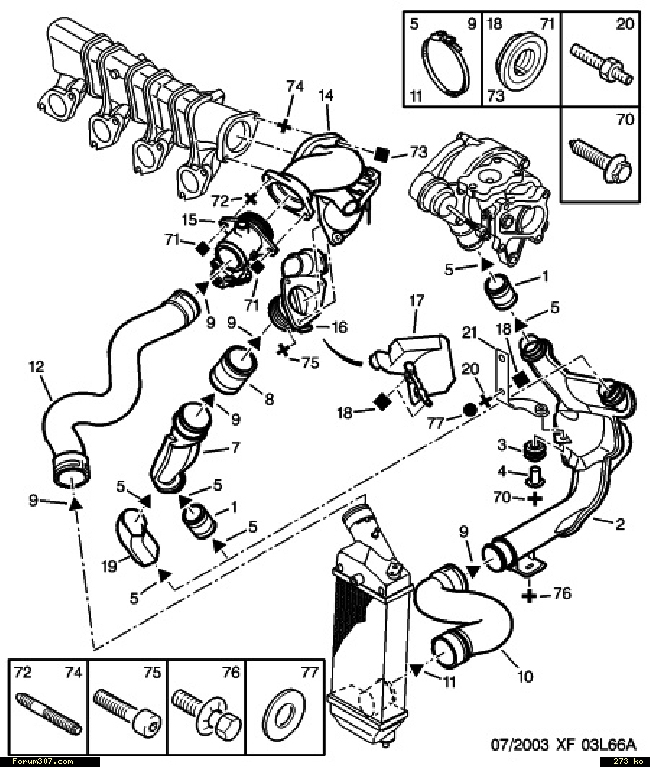

regardes la durite 10 et le raccord 2.ils passent sous le moteur

Jai regarder dessous on sens un soufler dair quand on accélère mes j'ai regarder les durite aucune fendu mît de collier desserre
Impossible de decter de quelle endroit vien cette air

pieces 1 /2 ou 10 la ou ça souffle sous le moteur sinon plus haut c'est le turbo....
ou l'intercooler , il peut etre fendu , c'est du plastique.

Résulta ce bien le manchon numéro 1 qui ce Persée
Merci a tous pour votre aide
