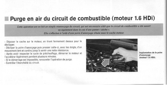

bjr,
suite au changement du flitre a gazoil , il m'est impossible de redemarrer.
pourriez vous me donnez la procedure exact a suivre pour me sortir de cette galere.
merci d'avance.

il faut en effet insister car le gasoil ne vient pas de suite! tu dois pomper pendant quelques bonnes minutes!
courage
