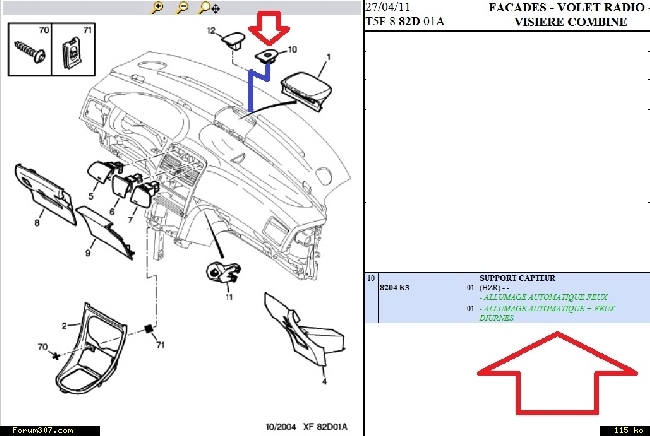

Jess34
Inscrit le: 16 Mar 2011
Messages : 703
Localisation : Hérault 34
MessagePosté le: Jeu 07 Juil 11 à 22:58    Sujet du message: Re: Feux de croisement en permanence allumé lorsque je roule Répondre en citant
Concombre a écrit :
kevpom a écrit :
mais depuis se weekend,
C'est donc qu'avant ca le faisait pas ?
Si c'est bien ca, il se peut que le capteur soit décollé du parebrise. Quand ca arrive, les feux restent toujours allumé.
Le capteur est au dessus du retro intérieur. On peut voir par l'exterieur si c'est décollé. La mauvaise blague c'est que si c'est ca, il faut le faire recoller par un changeur de parebrise car aluminium sur verre, il faut une colle à la con.
Le capteur de luminosité est sur le tableau de bord, derrière l'afficheur ca fait comme une petite boule.
Ce que tu parles c'est le capteur de pluie Clin d'oeil ;)

Asp2p
Inscrit le: 22 Sep 2008
Messages : 5977
Localisation : Vendée
MessagePosté le: Lun 18 Juil 11 à 00:39    Sujet du message: Répondre en citant
Jess34 a raison
le capteur se trouve derriere l'afficheur ou tu vois l'heure, la temperature etc
celui du parbrise c'est le capteur de pluie pour l'allumage des essui glace automatique
didditalia38
Inscrit le: 11 Oct 2009
Messages : 371
Localisation : Grenoble en Isère
MessagePosté le: Lun 18 Juil 11 à 10:00    Sujet du message: Répondre en citant
c'est exact le capteur de pluie est sur le pare-brise vers le rétro intérieur et le capteur de luminosité est derrière l'afficheur Wink

higgins91
Inscrit le: 01 Oct 2008
Messages : 1787
Localisation : 42800
MessagePosté le: Lun 18 Juil 11 à 10:10    Sujet du message: Répondre en citant
vous avez tous raison, suivant l'année de fabrication, le capteur est soit sur la planche de bord soit groupé avec le capteur de pluie.
La mienne n'a que le couple de capteur collé en haut sur le pare brise
kevpom
Inscrit le: 04 Juil 2011
Messages : 4
MessagePosté le: Lun 18 Juil 11 à 12:09    Sujet du message: Répondre en citant
Ok merci à tous pour toute vos réponses, le problème n'est pas réaparue. J'ai simplement passé un bon coup de néttoyage sur les capteurs du tableau de bord ! merci à tous !
