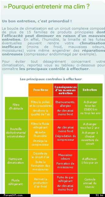

Non tu as raison ... ça peut être d'autres organes : pressostat, détendeur etc... je crois que nos clim ont des pépins à la longue car à part recharger en gaz quand il n'y a plus de froid, on ne fait rien... par exemple j'ai lu que normalement il fallait changer la bouteille déshydradante au bout d'un certain temps... or sur nos 307 - en tout cas mon modèle phase II - cette bouteille serait liée au condenseur et il faudrait donc changer tout le bloc (info lu sur la RTA) ... Sinon des "rechargeurs de gaz" on en trouve partout (garages, centres auto) mais les spécialistes en clim sont plus rares.
Bref si tu suis les recommandations, ta clim te coûte chère. Il y a une autre solution pour faire des économies : ouvrir les fenêtres comme autrefois .
