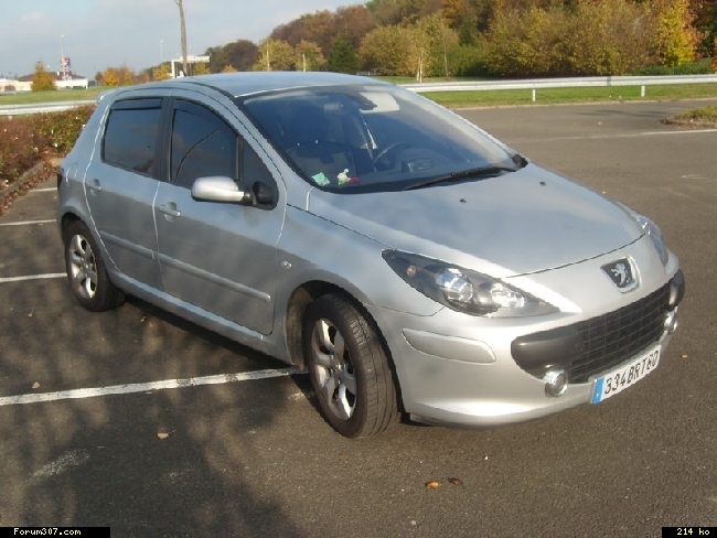

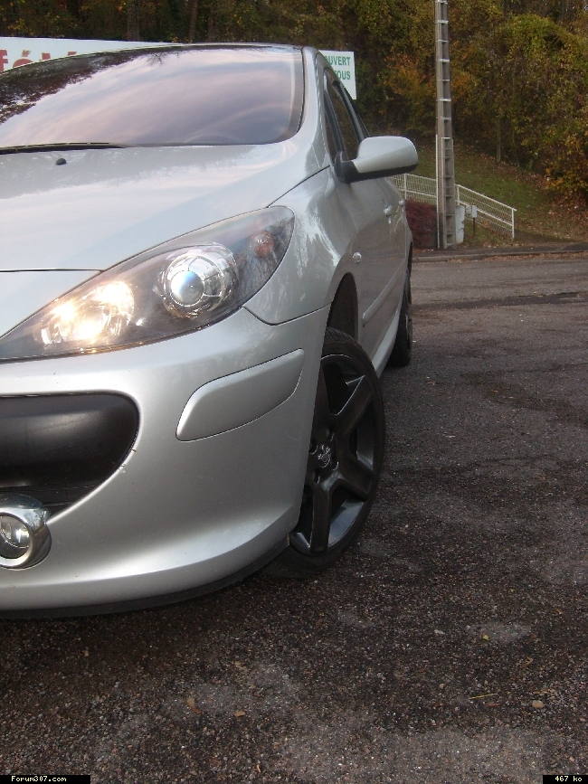

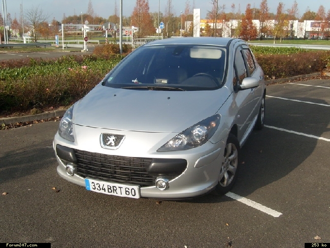

moi je les fait sur ma 307 avec un décapeur thermique ^^
c plus long mais au moins je vois ce qu'il ce passe ^^
Nickel le rendu, t'as pris quel couleur pour le font ? Matt, Satiné, brillant ? t'as mis un apprêt ou pas ?
