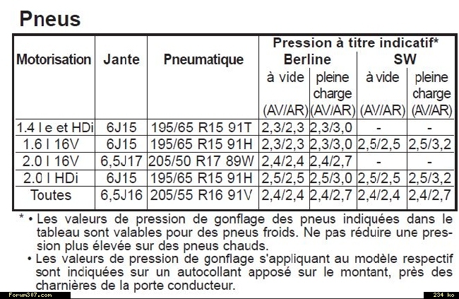

MessagePosté le: Dim 29 Mai 11 à 09:58    Sujet du message: Répondre en citant

Messages : 16989
MessagePosté le: Dim 29 Mai 11 à 10:22    Sujet du message: Répondre en citant
ce sont les pressions à froid (sans avoir rouler)
Après roulage rajouter 300g à 500g de plus!
crdlt

MessagePosté le: Dim 29 Mai 11 à 10:25    Sujet du message: Répondre en citant
307verte a écrit :
merci Asp2p je dis sa car sur les autres forums qui parlent peugeot pour du 205/55/R16
ils ont pris une photo et 2.5 partout 3.2 a l'arrière quand c'est chargé d'ou je précise mon moteur car celui qui a pris la photo avait une hdi
oula Shocked 3.2 c'est trop, tu vas ruiner tes pneus qui vont etre déformé. Sur ma SW dans cette monte de pneu je mets 2,4 et 2,4

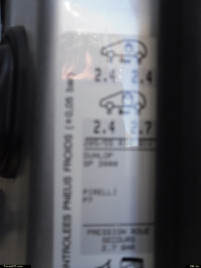

MessagePosté le: Dim 29 Mai 11 à 10:28    Sujet du message: Répondre en citant
je vient de regarder dans la voiture c'est bien 2.4 partout et si tu charge la voiture c'est 2.4 a l'avant et 2.7 a l'arriere
Pneus: 205/55 R16 91V
désolé pour mon erreur Embarassé..

MessagePosté le: Dim 29 Mai 11 à 10:44    Sujet du message: Répondre en citant
merci pour la photo

MessagePosté le: Dim 29 Mai 11 à 10:50    Sujet du message: Répondre en citant
elle est un peut flou si tu veut j'editerai mon poste pour en mettre une de meilleur qualité
