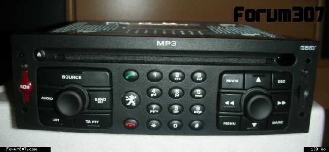

Le premier arrivé sur les 307 VAN fut le RT3:
Cet autoradio fut monté dans nos 307 jusqu'à Avril 2005 environ.

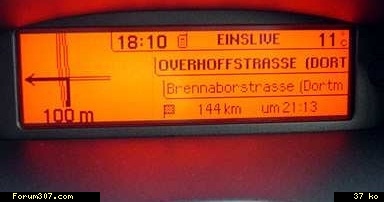

On peut le retrouver avec un écran monochrome, ou un écran couleur:
Puis, également monté sur les 307 CAN:
On peut également le retrouvé avec un écran monochrome, mais assez rare, ou l'écran couleur branché par fibre optique au RT3:
Il est évident qu'un RT3 CAN n'est pas compatible sur une 307 VAN, et inversement. Pour les différencier, rien de plus simple, le RT3 VAN a un bouton RDS alors que sur le RT3 CAN, cette touche est remplacée par la fonction LIST.(voir photos ci-dessus)
Il est également impossible de brancher un écran couleur sur un RT3 disposant d'un écran mono-chrome à l'origine, et inversement.
Le passage d'un RD3 vers un RT3 VAN ou d'un RD4 vers un RT3 CAN est tout à fait envisageable et a déjà été réalisé par beaucoup de personnes.
