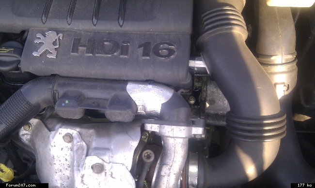

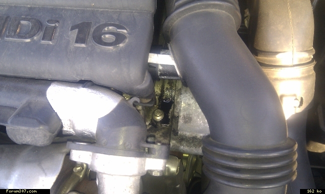

Salut à tous,
Après la 307 cocotte minute (fuite injecteurs), la 307 borgne (phare avant gauche fondu) voici la 307 pissou:
ce matin j'ouvre mon capot pour voir les niveaux et je constate qu'un peu d'huile s'est déposé. Ce soir en démarrant j'ai eu le droit au message "système antipollution défaillant" (je n'ai pas de FAP, ma 307 est d'octobre 2005). Qu'en pensez vous?
307 T6 noire obsidien 1.6 HDI 90cv

Salut à tous,
je suis allé voir un garage près de mon lieu de travail et il semblerait que ce "suintement" d'huile provienne des injecteurs. J'ai fait changer les joints à la fin du mois de janvier et d'après ce garagiste il aurait fallu pour ce type de moteur (1.6 hdi 90) changer également "les vis". J'ai donc pris rendez vous chez le garage Peugeot où j'ai fait changer les joints pour ce mardi.
Le message sur l'odb serait sans doute lié à ce problème.
Wait and see...

Salut à tous,
Pour le suintement il s'agit de gasoil, le mécanicien a resserré les vis des injecteurs et il m'a dit de surveiller en cas de nouveau suintement.
Pour le message sur l'odb: c'est la vanne EGR qui fatigue...625 euros!!! Je pensais avoir un peu de temps mais ce matin en roulant j'ai eu des à coups à faible vitesse avec indication sur l'odb "contrôle moteur défaillant" cependant ça ne durait pas longtemps. Mais je crois que je vais profiter des vacances pour me délester de 600 euros.
