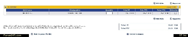

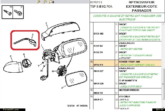

MessagePosté le: Ven 08 Avr 11 à 20:59    Sujet du message: Répondre en citant
Larvet a écrit :
Et pr la sonde il faut que j'en rachète une chez Peugeot ? Tu connais un peut le prix ou pas =/
Oui chez peugeot voici le prix Arrow
