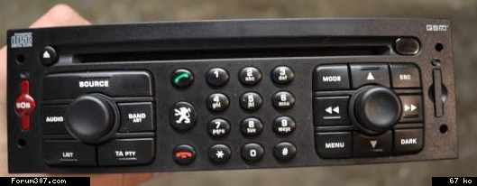

Le poste :

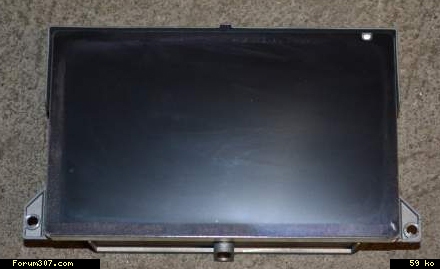

L'écran :

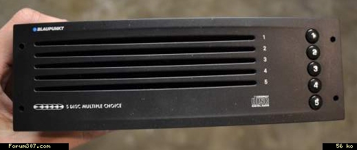

Le chargeur :

RT3 VAN
RD3 VAN
RT4/5 CAN
RD4 CAN
T5 VAN
T5.1 CAN
T6 CAN
307-xsi
Inscrit le: 06 Nov 2008
Messages : 11368
MessagePosté le: Mer 23 Fév 11 à 21:39    Sujet du message: Répondre en citant
L'autoradio en photo est un RT3...
Avec un mot en recherche on trouve facilement ce topic
http://www.forum307.com/viewtopic.php?t=18951&highlight=rt5
Ou en allant en 2éme page de la section audio.

merci pour ces petites info, j'ai déjà vu le tuto de spitire13 pour le montage mais la photo montre bien un RT3 CAN d'après un autre tuto que j'ai vu.
Le bouton LIST permet de reconnaitre ces modèles aparemment.
Peut être n'est ce pas vrai ?
En tout cas, j'ai discuter avec quelques personnes dont nico, et je partirai sur un RT5 au final.
