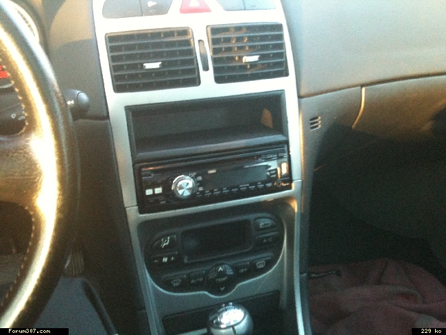

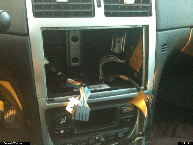

Tout dabord, on part de sa :
On commence par demonté le poste, (pour un poste d'origine, mettre 4 clou, ou tourne vis très fin dans chaque trou, et appuyé le poste sortira où sinon pour les poste qui ne sont pas d'origine, enfoncé les deux tiges en fer fournit avec le poste de chaque côté du poste).

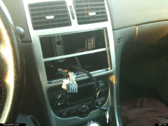

Ensuite on enléve le vide poche, simplement en tirant dessu.
Vous obtenez sa :

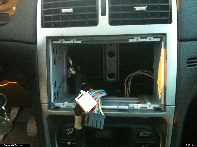

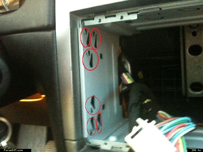

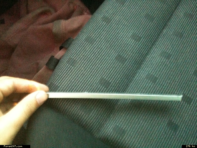

Puis, munissez vous de la lame de la scie, ou cutter, ou pince coupante et coupé a chaque extrémité la barre de plastic qui se situe entre le poste et le vide poche ( calé les fil du poste derrière la console, ainsi au cas ou si la lame glisse, vous ne risquez pas de coupé le cablage du poste)
Vous obtiendrez ceci, et la vous aurez enfin la place, pour le double din :
Ensuite, on place le cadre du poste dans l'emplacement, comme ceci
Ensuite, avec un tournevis, plié les petit ergo en fer vers l'exterieur, ses sa qui permet au cadre d'être fixé solidement a la console, il y'a na généralement 6 de chaque côté, faire la même chose des deux côté :

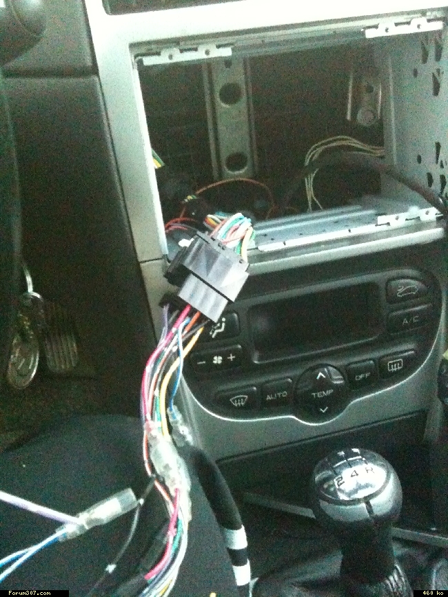

Puis vous munir de l'autoradio afin de faire tout les branchement du poste à la voiture ( prise ISO, antenne radio).

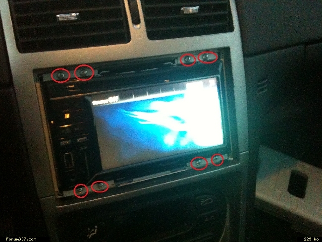

Puis placé l'autoradio dans le cadre, et visé les 8 petite vis (fourni avec l'autoradio) sur le cadre, comme ceci :
Allumer le poste pour vérifier si tout fonctionne.
Et pour finir, clipsé l'entourage du poste, (fourni aussi), autour du poste.

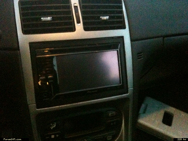

Comme ceci :
Montage terminé, vous pouvez dès à présent profité de toutes les fonctions de votre autoradio ! Super content :D Wink

Je voulais te remercier car je ne savais pas qu'il fallait scier la barre du milieu, j'avais peur de faire du mal à titine.. lol
