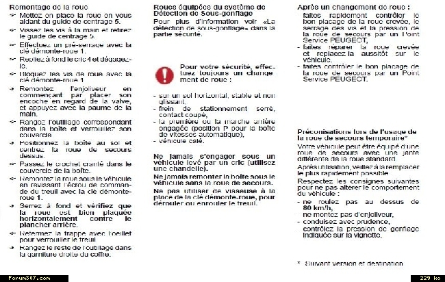

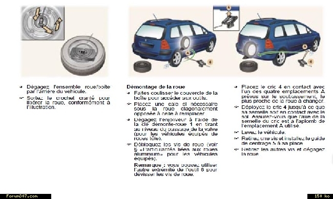

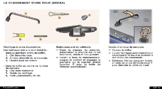

HS : Comment s'utilise la roue de secour sur 307 sw ? il y'a une manette dans la malle ou elle se devisse de dessou ?

Merci beaucoup 307 LAFOREVER 16V, pour l'explication de la roue de secours ! Super content :D
