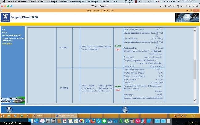

ca fonctionnait bien depuis environ 1 mois. Hier ma femme a eu une "anomalie antipollution" en s'arrêtant à un stop - le moteur a eu un gros coup de mou et a failli caler.
Aujourd'hui, je passe la voiture à la valise (voir screen des défauts)

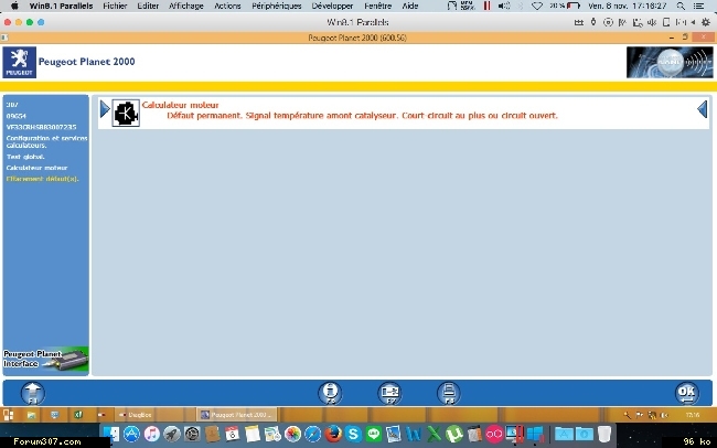

j'efface les défauts
je redémarre et le défaut "anomalie antipollution" réapparait dès le début avec voyant moteur. Re lecture : les mêmes défauts que précédemment.
Je recherche donc toutes informations utiles pour trouver ce qui cloche et redonner une jeunesse à la 307.

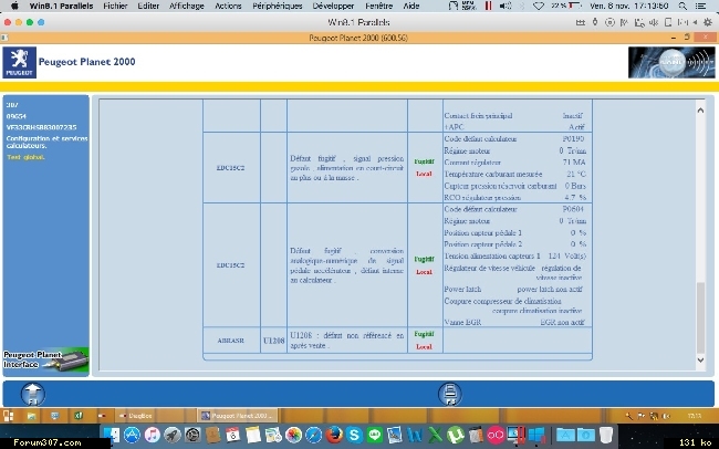

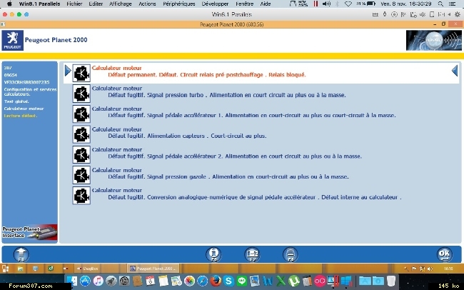

J'ai oublié de dire, après effacement des défauts et relecture globale, il ne reste que :
je note en texte ici les codes erreurs, pour être eventuellement rétrouvé plus facilement :
- P0380 - defaut permanent - circuit relais de pré-postchauffage. relais bloqué
- P0235 - defaut fugitif - signal pression turbo. alimentation en court-circuit au plus ou la masse
- P0121 - defaut fugitif - signal pédale accélérateur 1. alimentation en cours-circuitau plus ou court-circuit à la masse
- P1614 - defaut fugitif - alimentation capteurs. court-circuit au plus
- P0221 - defaut fugitif - signal pédale accélérateur 2. alimentation en court-circuit au plus ou à la masse
- P0190 - defaut fugitif - signal pression gazole. alimentation en court-circuit au plus ou à la masse
- P0604 - defaut fugitif - conversion analogique-numérique de signal pédale accélérateur. défaut interne au calculateur

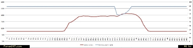

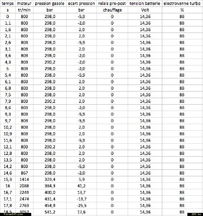

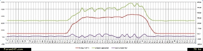

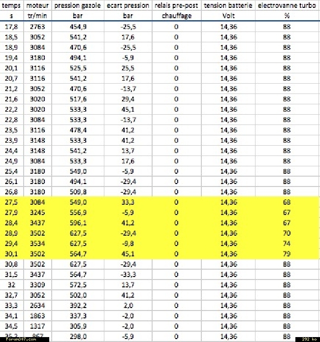

j'ai logué aussi qlq paramètres, au point mort, car la voiture tremble avec trous vers les 3000tr/min (je rappèle mon EGR est désactivée mécaniquement - billes dans les durites - et électroniquement - bit de commande à 0 + map EGR modifiée fermée)
Est ce que quelqu'un a une idée ?
La sonde de pression de gazole pourrait être à l'origine de ces problèmes ?
