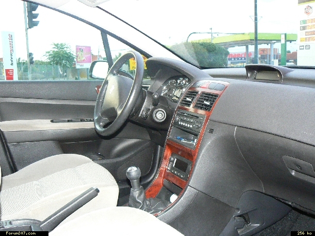

Bonjour à tous!
Je suis un nouveau de chez nouveau sur votre forum et d'autant plus chez Peugeot!
Je viens d'acheter une 307 1.6L HDI 110cv Ph2.
Je souhaiterais changer l'autoradio pour un autre avec fonction GPS, USB(iphone).
Je ne connais aucune référence compatible avec ma 307.
Je vous post une photo de l’intérieure en espérant que cela puisse vous guider.
cordialement
elsabio

D'après ce que je vois tu as un RD4.
Pour le peu que je connaisse à tout çà, ta phase 2 est en CAN donc tu devrais pouvoir passer sur un modèle RT3 ou 4. Le 4 ayant la compatibilité MP3.
Les experts t'en diront plus. Là ce n'était que de modestes généralités.

Salut alors tout dépend de ce que tu recherches.
soit tu reste d'origine dans ce cas là tu peux installer soit:
RT3 => CAN
RT4
RT5
Les deux autre n'étant qu'en CAN tu ne peux te tromper.
pour ce qui est de ces GPS PSA, ils ont les fonctions de :
GPS, téléphone reconnaissance vocale, lecteur cd MP3, et prise AUX pour un branchement externe.
Le RT4 et RT5, sont bien plus récent, ils disposent d'une cartographie en 3D d'un HDD de 30G, et pour le RT5 du bluetooth.
tout en gardant bien sur les fonctions que tu as deja 'l'ODB conso heure ect ...

pour faire suite au post, comment intégrer le double din sur ce support façon bois? je m'explique après la photo:
on voit la "baguette centrale" qui empêche d'insérer le double din. doit on la couper? changer la façade?
quel "rail" mettre pour la pose du double din?
merci de vos futures réponses

coupe proprement la barre Clin d'oeil ;)
