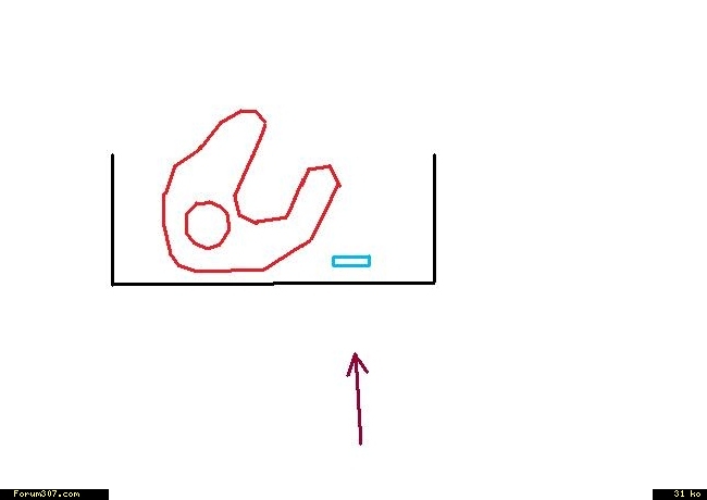

Comment on monte, et où, le contact pour l'ouverture du capot moteur, car sur la notice de pose c'est pas évident de voir le détail. J'ai passé le cable derrière la calandre, mais après au niveau du crochet de verrouillage, grosse question. Si vous avez une petite photo pour me faire voir comment ça tiens (même en MP si vous soulez), ça serait sympa.
Il ne me reste plus que ça a faire avant d'allez chez peugeot pour l'activation.
Merci à tous
MessagePosté le: Dim 25 Juil 10 à 10:27    Sujet du message: Répondre en citant
j'ai galéré aussi pour l'alarme d'origine !
il y'a une petite plaque avec un trou rectangulaire... il faut passer le contact par en dessous et le clipser dans ce rectangle....
j'essaierai de te faire une photo tout a l'heur Hiiiiii :)

MessagePosté le: Dim 25 Juil 10 à 11:05    Sujet du message: Répondre en citant
vite fait ca donne a peu pres ca:

C'est bon j'ai trouvé grace à toi. Merci Le Pec.
Par contre c'est pas simple à mettre en place sans tout démonté.

MessagePosté le: Dim 25 Juil 10 à 11:16    Sujet du message: Répondre en citant
il faut juste enlever le pare choc
MessagePosté le: Dim 25 Juil 10 à 11:34    Sujet du message: Répondre en citant
j'ai tombé le pc aussi, ca m'avais pris la tete et apres m'etre coupé le bras en essayant d'écarter le haut du pc pour clipser le bazar ^^
