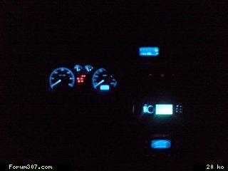

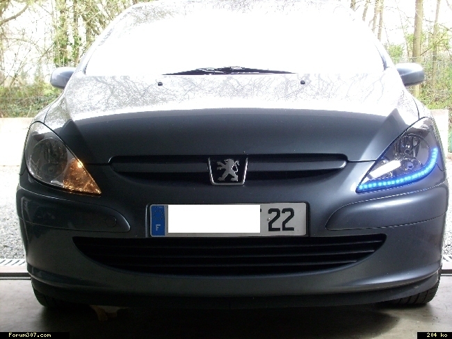

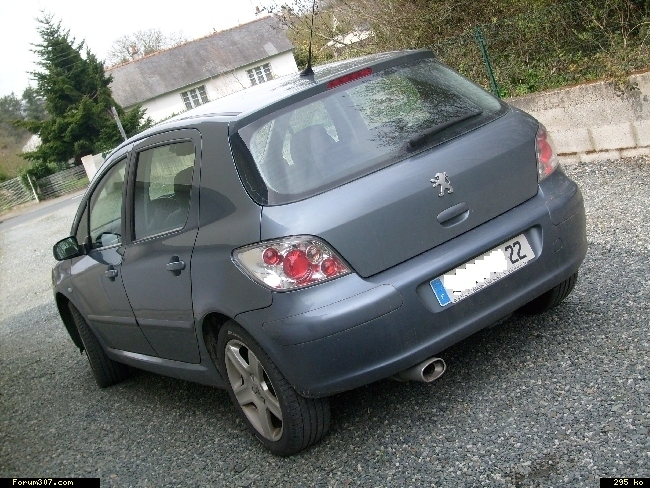

voici quelques photo de ma second femme ^^

voici ca seconde femme Wink
avec les leds ca claque ta pas galéré a les mettres Question

http://www.forum307.com/upload/image.php?img=mpe4c62.jpg
sa peut aller le plus dure c'est de decoller la vitre du phares obligé de le mettre au four a 150 degrés

oui je pensse vitre teinté et peut etre rabaissement de la caisse je veux rester dans le sobre j'en ai deja fait pas mal sur celle la enfin des petite chose

oui je pensse mais la il faut que je finisse mes phares m'en reste plus que un a faire j'attend les vaccances sa prend su temps

oui je le ferai jattendais juste que je finisse mon deuxieme essaie pour etre sure que le rendu sois au rendez vous ducou je le ferai pour le second coté passagé par contre j'ai une petite question je voudrais que mes leds s'allumes au demarage de la voiture mais je ne trouve de fil apres contact sous le capots

tu n'a pas essayé de branché tes leds a tes veilleuses Question Wink

si si en ce moment elles le sont mais je voudrai quelles soient allumer tout le temps mais sans que j'ai a intervenir sur le comodo juste quand je demar titine

Je dirais de récupérer l'alimentation de l'allume cigare mais il faudra tirer un câble Confused

oui j'y ai pensse je me serai repiqué au niveau de la boite a fusible dans l'abitacle mais bon faut encore que je tire du cable suis sure qu'il ya une solution sous le capots

du plastique au four a 150 C° oula, il faut le laisser tres peu de temps alors

oé a peine 10 minutes j'ai fais un tuto si tu veux voir dans la section tuto http://www.forum307.com/viewtopic.php?t=36257

Le + après contact tu le chope à la sortie de l'alternateur, comme ça dès que le moulin se lance tes diodes s'allument... si tu veux faire comme sur les voitures équipées d'origine, tu prends le masse sur le + des veilleuses et dès que tu vas allumer les phares les diodes vont s'éteindre. Wink

tu te branche sur lalumme cigare de devant il se coupe a larret du contact

salut anthony!!
je suis dsl de te deranger mais j aimerai avec un tuto sur le compteur!
car j ai vu que tu en avait modifier en blanc!
donc moi je l est scanner modifier a mon gout mais le probleme est quant on l imprime!!il n est pas a la bonne echelle!!ou trop grand ou trop petit!!
pourais tu m aider?
