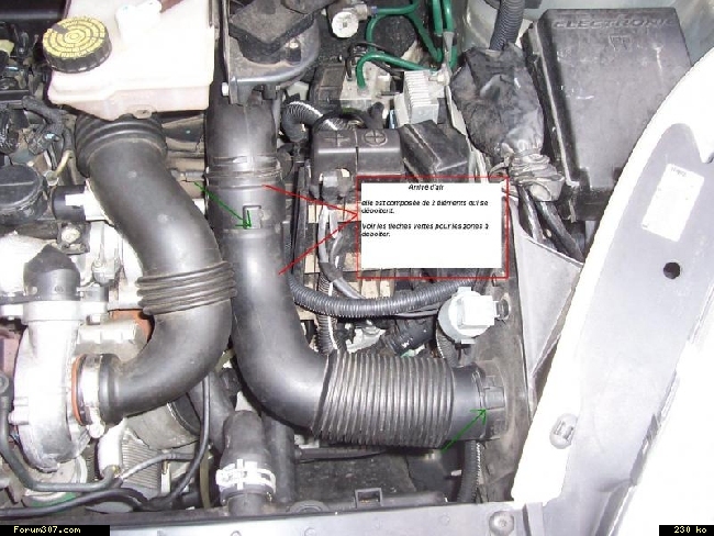

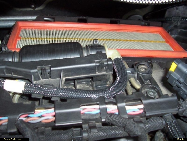

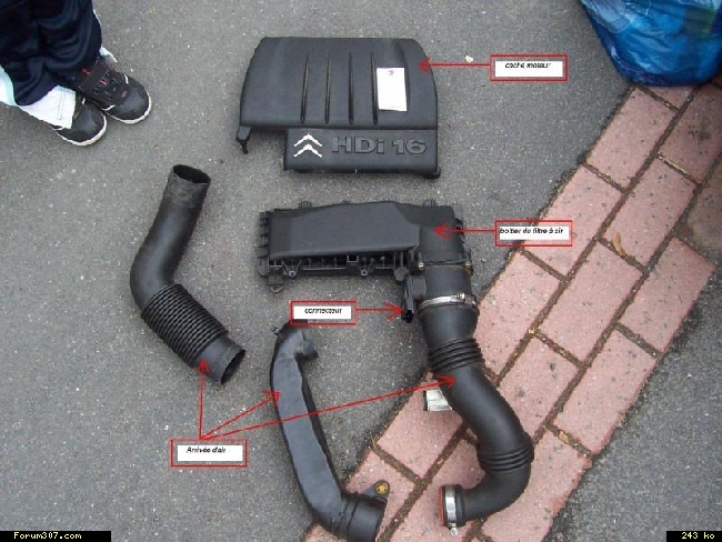

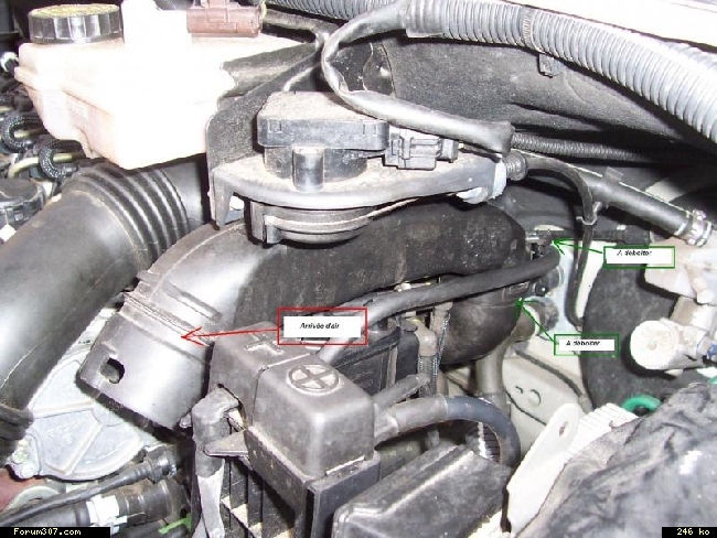

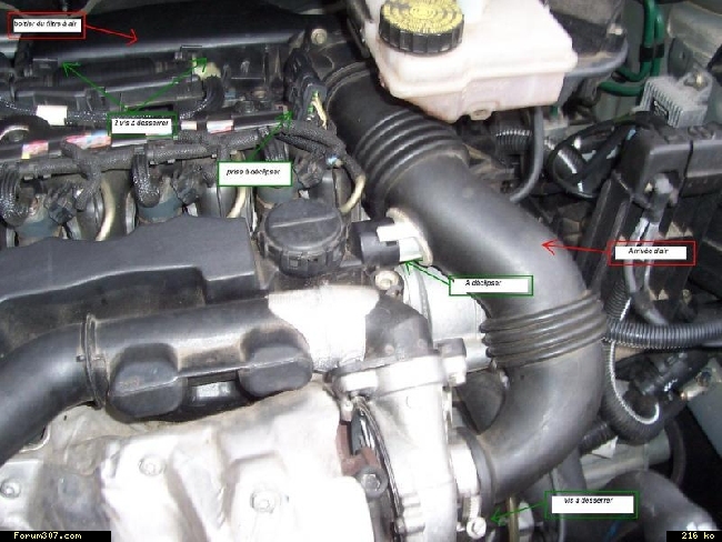

salut je suis en plein montage sur mon hdi 16v est j'ai conserve la boite a air ( support du filtre ) puis mis une gaine de ventilation du parechoc derriere la calandre jusqu'au tuyau qui va dans l'arrivé d'air au moteur.
en effet un filtre a air "sport" ameliore la quantité d'air admisse dans le moteur est sa qualité mais seulement si celui ci est nettoyé tt les 10 000km environ.
Pour ma part j'ai dus démonté: les essuie glace (bras etc) baie de pare brise insonorisant dessous la baie le cache hdi 16v les turbulures le debit metre apres l'avoir debranché declipser la pompe a gasoil ( manuel un espece de poire noir sous le cache hdi) puis 3 vis genre btr de 4 puis faire levier faire l'arriere qui est clipser( de la boite) les photo d'un picasso c'est pareil:
pour finir il faut avoir retirer tout cela:
Le plaisir s'arrete là ou la peur commence.
