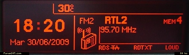

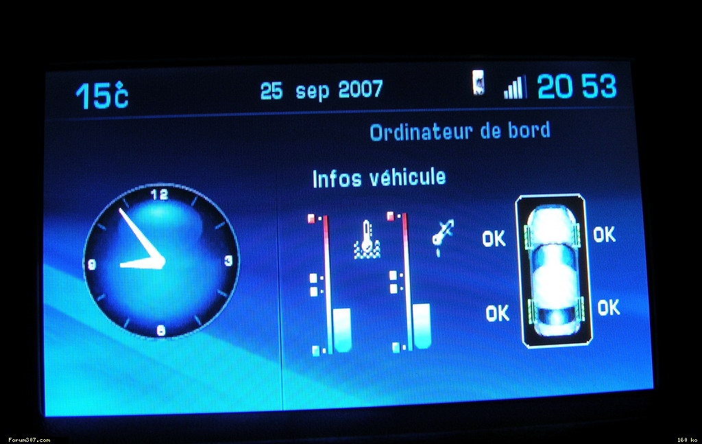

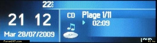

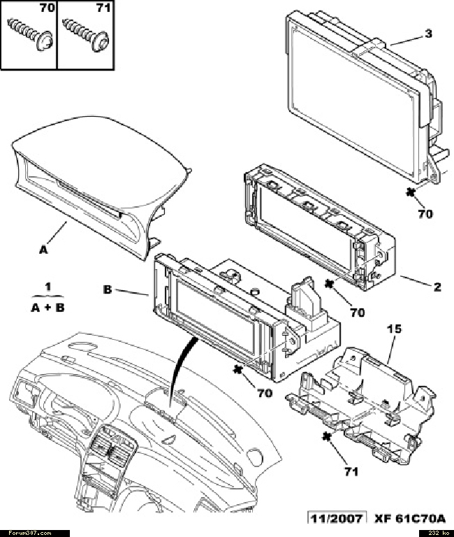

Petit mémo des afficheurs sur PEUGEOT 307:
- Pour les T5 CAN/VAN ( phase 1 de 2001 à 2005):
écran de base sur tte les 307 avec autoradio RD3 = EMF type B
écran pour 307 équipé du radiotéléphone RT3 avec GPS = EMF type CT
toujours sur les 307 avec RT3 mais haut de gamme grand écran couleur = EMF type C couleur
- pour les T5 full CAN et T6 (307 phase 1.5 et phase 2 de 2005 à ...)
écran de base pour 307 équipé autoradio RD4 = EMF type A
écran plus classe pour RD4 = EMF type C
écran encore plus haut de gamme pour RD4 = EMF type C couleur

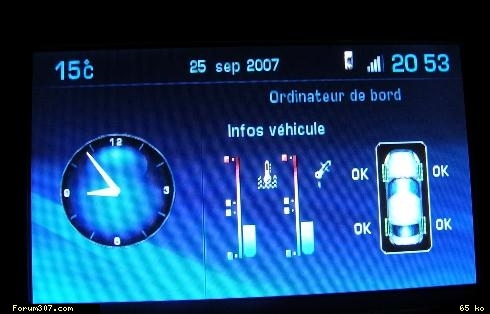

écran RT4 couleur pour le très haut de gamme (la classe !! Merci SPITIRE13 pour la photo)
Voilà j'espère que ça va éclairer du monde ... lol
Edité par Christophe13510 le Jeu 25 Mar 10 à 08:20 (2 fois)

ecran RT 4/5
Pour les écrans RT5 NG4 Il y a aussi un écran Haute résolution .
