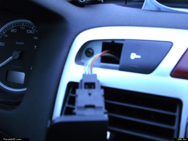

bonjour @ tous,
en démontant ma console j'ai remarqué que mon bouton a coté du fermeture des portes etait cablé Rolling Eyes donc savait pourquoi il est cablé et faut-il une activation chez peugeot (MAJ du BSI) pour moi je pense alarme volumétrique Question

en fait il te faut tout de meme rajouté une alarme peugeot puis apres faire l'activation effectivement mais le bouton seul ne fonctionnerai pas , il y a déja un post la dessu

c'est le bouton voyant de l'alarme

oui c'est ca mais il faut bien connecte l'alarme avant

les cables sont présent meme sans alarme, mais pour l'instant on ne sais pas ou ca va... je vais chercher ca quand je monterais la mienne Clin d'oeil ;)

je pense que le cable descend jusqu'au boitier BSI, y a un post avec le montage d'une alarme dans le forum qui explique ça.

En ce qui me concerne, j'ai branché le vrai bouton de l'alarme (même si j'ai pas l'alarme d'ailleur pour le moment) et il s'illumine comme les autres boutons de la console lorsque j'allume mes phares...
