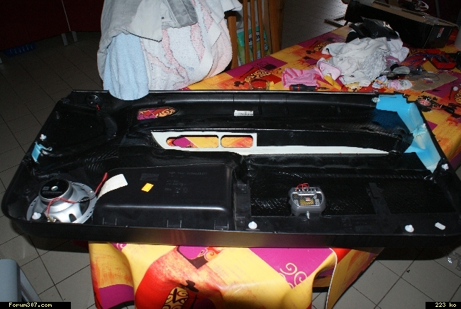

voila les photos,

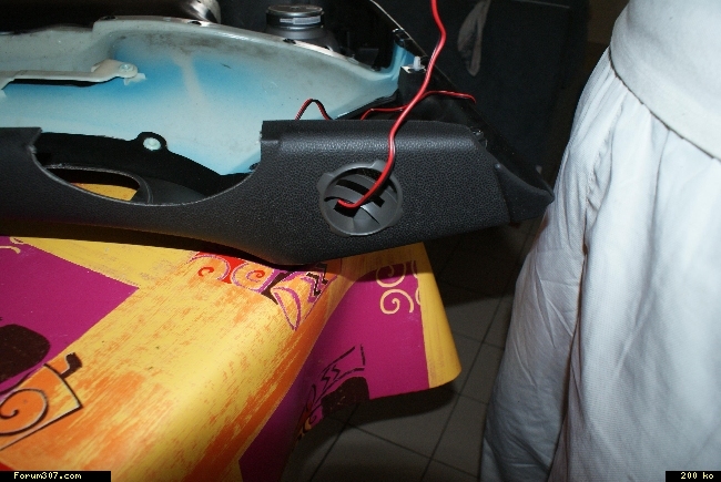

Là le trou pour passé le tweeter, d'ou la scie cloche a peu prés 42 MM.

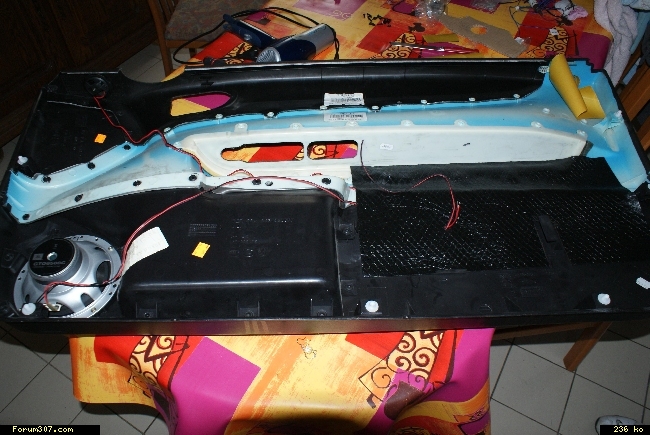

2. installation du kit et goudron sur les cable pour les caché, (le goudronnage n'est pas obligé c'est toi qui vois)

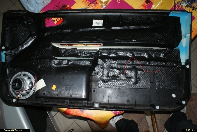

Voilà le panneau fini, j'ai mis du goudron juste au endroit sensible de vibré

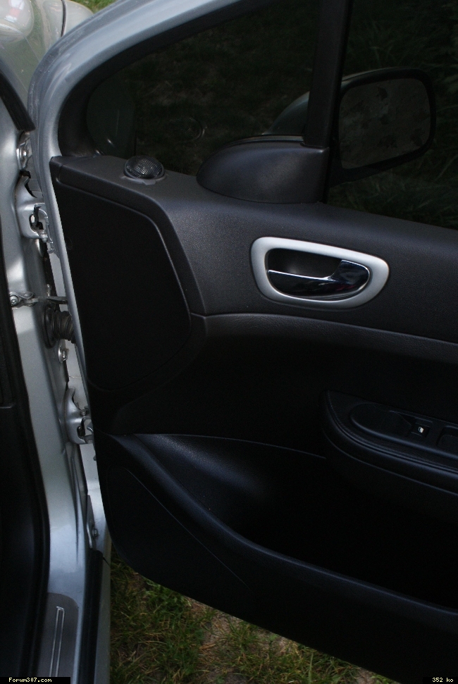

Le panneau une fois remis en place
Voilà le panneau une fois remis en place

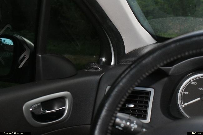

Et pour les tweeter d'origine non il sont toujours branché et suive bien, mais il finirons par changé aussi
