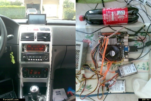

Hello.
Bon ça y est, après avoir lu et encore lu toutes les infos sur ce forum, je me suis enfin décidé à écrire mon propre sujet.
Alors mon projet est d'intégrer un ordinateur dans la voiture, mais un vrai de vrai !!!
L'idée est de l'intégrer dans la boite à gant (bon ok après elle sera inutilisable).
Pour ce qui est de l'écran au début je pensais à un écran 7" rétractable au niveau de l'autoradio mais un flash lumineux telle l'inspiration divine m'est apparu !!! Déporter l'ordinateur de bord original (enfin l'écran) au niveau de l'autoradio et descendre l'autoradio dans l'emplacement inférieur.
Ce qui me permettrai de mettre l'écran tactile vga 8" (800x600) au niveau du parebrise (mon dieu quelle classe).
Donc c'est parti : carte mère mini-itx de 17cm x 17cm et go.
Pour ce qui est de la config ne vous laissez pas avoir par sa petite taille, c'est du petit mais cotaud ! Carte mere zotac 9300itx wifi, core 2 quad à 3ghz, 4go de ram 8500 et surtout 2 disque dur ssd 30go ocz vertex en RAID0. Une vrai bombe limite.
Du coté habitacle, je suis pas vraiment bricolo mais il faut bien avouer que jusque là je me suis pas trop mal débrouillé.
Je vous laisse apprécier le travail sur les photos.
Pour comparaison la bouteille c'est du Coc** **la de 1,5l.
Par contre j'attends encore l'écran et l'alim, mais j'ai bon espoir d'attendre encore 1 ou 2 jours maxi.
J'espere que j'aurai tout monté d'ici le week end prochain.
Je vous tiendrai au courant des avancées.

Bon ça y est j'ai mis l'écran de l'ordinateur de bord au niveau de l'autoradio.
J'ai essayé de l'intégrer au mieux.
Mais place aux photos.
Et je vous tiens au courant de la suite des évènements.

un coup de bol
Le plexi est du 3mm d'épaisseur, et je l'ai coupé à mon boulot avec une machine découpe laser.
En fait j'ai fait 2 rectangles, un de 185 x 61mm (avec un rectangle coupé à l'intérieur pour maintenir l'écran) et j'ai monté ça en force dans l'emplacement din.
Et franchement ça tient bien (mieux que pattex et compagnie ni clou ni vis lol).
Pour la plexi de façade, il s'agit du même plexi coupé aux dimensions de 190x61 et avec un autre rectangle dedans gravé (pour ne pas enlever le plastique autocollant lors de la peinture, a peindre coté intérieur).
Donc voilà 2 couches, j'enlève les plastiques de protection (y compris celui qui m'a servi de cache pour la peinture).
Et pour la pose, bah pareil, EN FORCE !!!
Et vu que le plexi et un poil plus grand que l'emplacement din, bah ça courbe et prend bien la forme.
Voilà, c'etait pas plus simple que ça...

Bon voilà des news.
J'ai passé tous les câbles, tous arrivent désormais dans la boîte à gant.
Et ça en fait :
- 2 câbles d'alim (+ et - de la batterie)
- 1 usb qui remonte en haut (niveau casquette odb) pour le gps
- 1 usb qui remonte en haut (niveau casquette odb) pour le tactile de l'écran
- 1 vga qui remonte en haut (niveau casquette odb) pour l'écran
- 1 usb rélié au touchpad (souris)
- 2 (x2) câbles de commande de l'ordi : powerled et power switch
- la prise audio du poste autoradio au pc (activation bsi indispensable mais ça marche nickel hormis que le volume est faible)
je me suis mis le bouton de l'esp off pour allumer l'ordi, et la diode fait office de power led.
PS la méga galère pour passer le plus et le moins de la batterie à l'habitacle je vous raconte pas ! 1h (ou plus), pas mal d'acrobaties, beaucoup de neuronnes (dur !) pour juste 2 câbles !!!
Sinon j'ai reçu le récepteur gps : un inforad k1 qui fait avertisseur de radar (légal) et pour info qui fonctionne nickel avec garmin mobile pc.
J'ai aussi préparé les câbles d'alim au niveau de la batterie avec les cosses, le fusible et tout mais c'est pas encore branché, j'attend l'alim et que tout soit branché pour le faire.
J'éspère que j'ai bien géré pour le fusible que j'ai installé : un 20A, car l'alim fait 250W et sur du 12V ça ferait donc 240W, j'éspère que ça va bien tenir sinon je mettrai du 30A histoire de palier au possible pic de puissance de 300W de l'alim (ref constructeur).
Et je suis trop vénère car j'ai pas encore reçu l'écran et l'alim mais je me suis arrangé avec chronoposte, du coup je vais tout recevoir en vacances, histoire de terminer tout ça.
Voilà, allez à bientôt pour la suite.

J'ai fais des tests vite fait et ça marche impec !
Par contre l'écran il est carrément balaise ! ça va être tendu de le faire tenir sans trop coupe le tableau de bord ! (et j'ai déjà coupé le chanfrein, ou épaulement je sais plus, au niveau de la casquette de l'odb).
Les boules que mon bouton marche arret qui est le bouton esp off marche pas ; il va falloir que je vérifie ça.
Maintenant reste plus qu'à tout monter dans les emplacements (ça va être juste juste). et aussi faire une visière pour l'écran car vlà les reflets de soleils ( en plus j'ai un sw avec le toit panoramique).
Mais avec le temps qu'il fait et que je suis aussi en vac chez un pote, j'ai plus trop le temps de m'en occuper, mais apparement ce week end il pleut alors j'éspère finir ça à ce moment là.
Allez je vous tiens au jus bye.

seriousman
Inscrit le: 26 Juil 2009
Messages : 13
MessagePosté le: Jeu 13 Aoû 09 à 09:10    Sujet du message: Répondre en citant
J'attends un nouveau firmeware pour les ssd qui devraient sortir aujourd'hui.
Mais j'espère le mettre d'ici la fin de la semaine.
J'ai déjà fais une pré-mise en place et ça a l'air good.
Pour les cables ça va être chaud chaud, surtout qu'avec l'espace restant il va falloir placer 1ssd, l'alim, le hub usb et tous les cables (il y a aussi une grande antenne wifi de 20cm).
Si j'ai le temps j'essaierai de poster au moins les photos de l'écran vu qu'il est mis (mais pas encore tout à fait en place).
