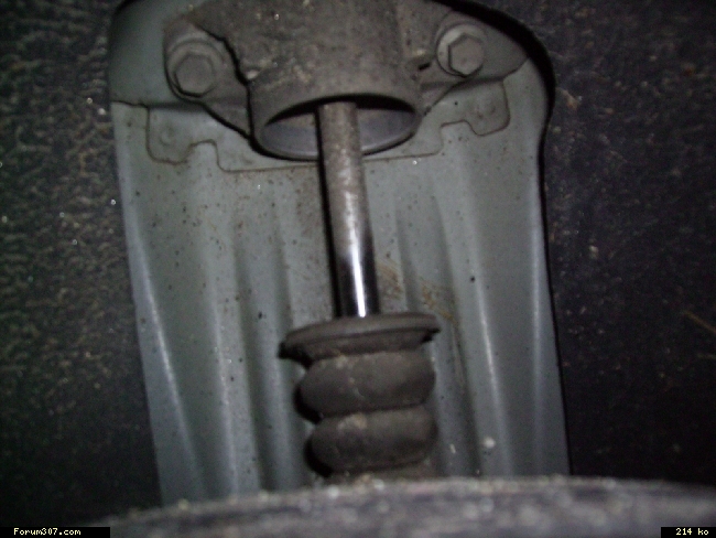

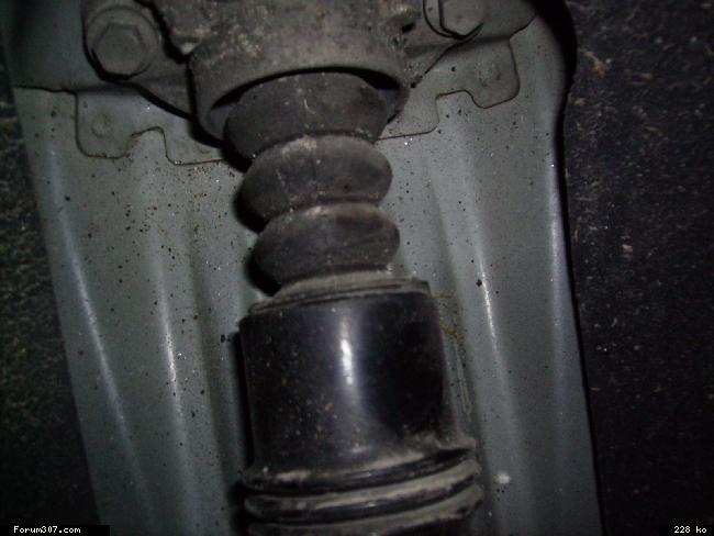

Le bruit peut venir du cache d'amortisseur (visible au dessus de la roue) qui se décroche
Il me semble que le cas a déjà été évoqué sur le fofo
Le voici remis en position normale.

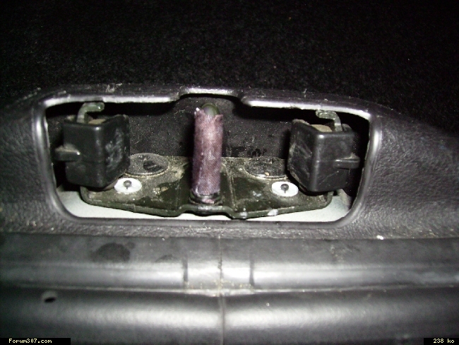

Si comme moi cela ne solutionne pas votre problème et que le bruit persiste, cela peut venir d'un jeu au niveau de la gâche du coffre.

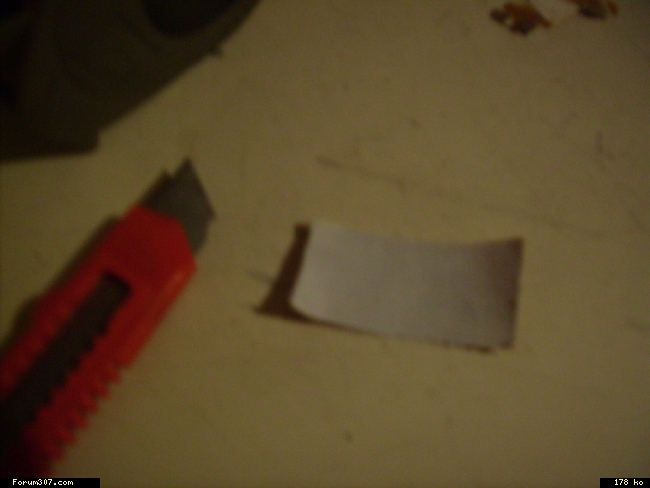

Il suffit alors de mettre un petit morceau de tissu pour limiter/combler le jeu qu'il y a entre les deux gâches:
Pour ma part, j'ai opté pour un simple morceau de tissu feutré au noir (pour que ça se voit le moins possible) sur du scotch double face.
et op, cela fonctionne, un bruit de moins.
Seul petit soucis pour moi, le coffre est difficile à ouvrir à cause de l'épaisseur du scotch qui fait que la gâche supérieur a du mal à se détacher. Je pense à l'avenir refaire avec un scotch moins épais.attention cependant à ce que le jeu soit bien comblé pour ne pas que le bruit persiste.

Moi j'ai bien ce cache qui ce demonte de temps en temps sur ma roue arriére gauche (coté conducteur) mais je n'ait aucun bruit Rolling Eyes

Moi j'ai bien ce cache qui ce démonte de temps en temps sur ma roue arrière gauche (coté conducteur) mais je n'ait aucun bruit Rolling Eyes
idem pour moua
javait déjà vu sur le forum et j'étaie aller jeter un œil et il était tomber mais pas de bruit me le signalant

pas de bruit non plus pour ma part, puisqu'il venait du coffre !
