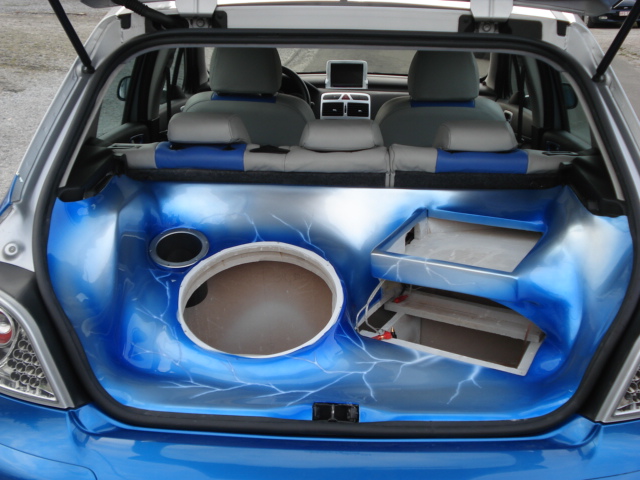

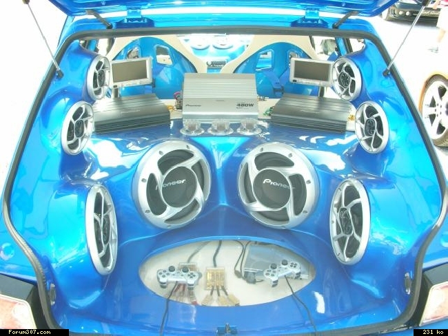

Bonjour, je voudrai me renseigné sur la fabrication de ...(je ne sais pas comment ça s'appelle). Pour être plus claire, pouvez vous m'expliquer comment des personnes font ceci?? Super content :D

Je parle de la coque bleu. Quels materiaux? comment faut t'il faire pour le moulé?

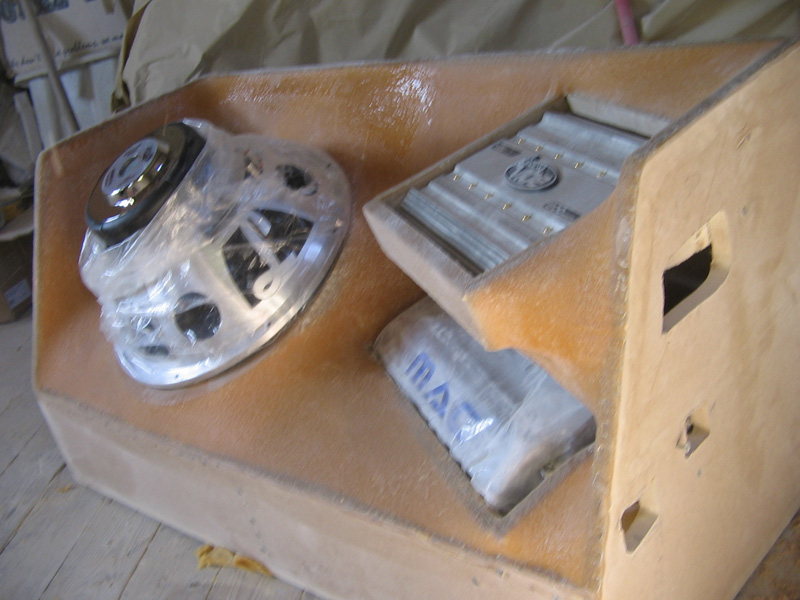

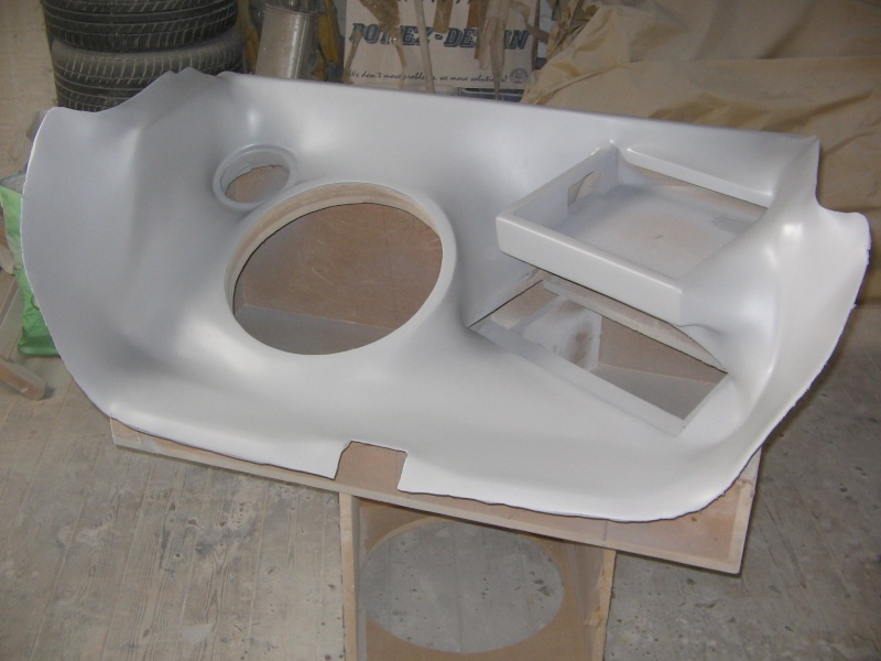

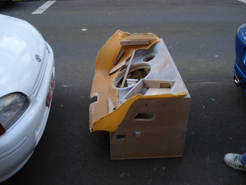

c'est beaucoup de boulot, il faut faire un moule en bois pour reproduire ce que tu veu faire en fibre, parce que le coffre que tu nous a montré et fait en fibre de verre (si je me trompe pas) donc c'est
moule en bois
fibre de verre
je ne sais pu comment s'appel le produit que tu m'est sur la fibre
mastic
poncage
mastic de finition
encore poncage
et quand tout et bien lisse et regulier tu le peint Hiiiiii :) §
j'espere ne pas mettre trompé et si quelqu'un remarque que j'ai fais une erreur sur l'explication, qu'il le dise Hiiiiii :)

oui c tout a fai ca c des heure de preparation etan carrossier je vais m y attaquer pour ma 307 mais je vais en avoir pour quelque moi

Bodylove nous avait fait un petit reportage photo sur les étapes de création de son coffre en fibre...
http://www.forum307.com/viewtopic.php?t=96&postdays=0&postorder=asc&start=240
bodylove a écrit :
bon comme mon coffre n'est plus une surprise pour les membres du meeting de nevers je vais poster l'ensemble des étapes de fabrication
et aussi les photos du coffre fini pour les autres forumeurs
