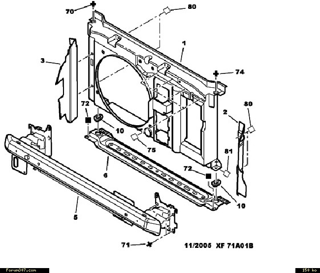

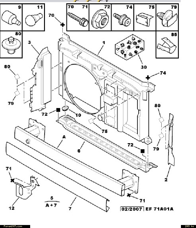

Je te le déconseille ! j'avais voulu le faire, le prix de revient est énorme ! même la traverse devant est différente !
Sans compter toute la peinture à faire faire
Mieux vaut passer à la phase II directement, ce que j'avais fait.
D'autant que cette modif ne permettra pas de la vendre plus cher

Dites moi, vous parlez de traverse... c'est quoi ça déjà ??

ecare a écrit : | Dites moi, vous parlez de traverse... c'est quoi ça déjà ?? |
C'est la barre qui traverse devant quand tu ouvres le capot.....
