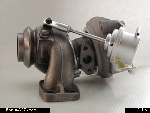

Je cherche le modèle du turbo MHI (Mitsubishi) qui équipe les 307 HDI 1.6 90ch ?
Quelqu'un aurait il cette info ??

Pour information j'ai trouvé.
Le modèle du turbo est le Mitsubishi TD025 et il a été spécialement conçue pour les moteurs 1,6
Modèle HMI TD025.
Pfff pas simple à trouver ! Hum... ?
voici ces spécifications:
Organization output (PS) 12-56
Diesel organization 1,000
Passenger car 750
Two-wheeled vehicle 400
The highest rotation speed (rpm) 250,000 Hum ? Ca tourne pas rond...
Temperature of gas allowance and the highest (Centigrade) 900
The maximum compression ratio 2.2 (on va jouer de la molette Monsieur VERT ... )
With waist gate valve 2.0
Et voila une photo de la Bêêêêttttte
Maintenant il n'y a plus qu'a trouver un préparateur qui s'amuse avec ces turbo mais de ce que j'ai vu il n'y a qu'au US et en Asie qu'ils les prépares

Je ne suis pas sur de la version du turbo MHI que j'avais indiqué pour ma 1,6 HDI 90ch
Quelqu'un aurait l'info sur la revue Technique Automobile c'est une T6 1.6 16v HDI 90ch de 2007

Ta référence est bonne Clin d'oeil ;)
1ère capture : servicebox peugeot, qui donne la référence du turbo 0375K5, remplacé par 0375N5
2ème capture : Turbo's Hoet qui donne la référence TD025 pour ton moteur et reprend l'ancienne référence de Peugeot (0375K5)

bon j'ai trouvé (grace aux infos de sherkan) le modèle exact du turbo de la 307 HDI 1,6 90ch (Mitsubishi)
C'est un TD025S2-06T/4 son part number est le 49173-07502.
Qu'en déplaise à Peugeot ce turbo est entièrement réparable.
En Espagne il y a un site qui vend les pièces
http://www.turbomaster.info/despieces_mitsubishi/49173-07502.php
et en Italie il est au prix neuf de 680€ (regardez pour une C4)
il n'est pas reconditionné
http://www.turbine-rigenerate.com/
Et chez Peugeot 1478€ et paf Evil or Very Mad
