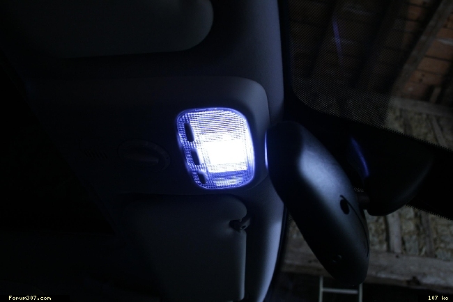

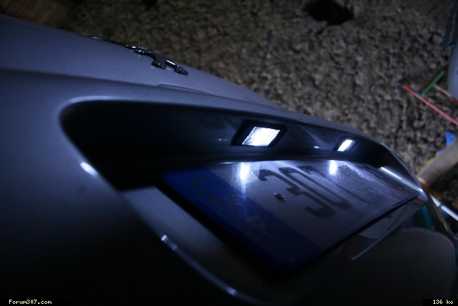

Sur la 307CC ! les leds ne fonctionne pas dans l'éclairage de plaque Hiiiiii :)
j'ai testé ! et en fait :
Quand tu mets la led à la place de W5W d'origine, si tu mets du coter gauche, tu as : l'éclairage de plaque coter gauche + tous les led "feux de position" qui ne fonctionne pas !!!!!! la grosse merde !
ensuite tu mets le contact, tu démarre la CC, tu éteint - tu rallume 3-4X les feux et là sa reste allumé !
mes led on été commandé chez tuning xenon, et on a meme essayé avec des capa ! et ça ne fonctionne pas ! du coup, j'ai mis les LED dans le plafonnier !
la 307CC n'aime pas les LED !!!!

C'est pourtant bizarre, moi quand je met mes 2 plafonniers à leds, ça ne fonctionne pas, mais juste un seul à l'avant à led et celui de derrière lampe normale, là ça fonctionne ! Pareil pour l'éclairage de plaque fonctionne rarement !

Moi aussi ça me dit veilleuse avants et arrière défectueuses.....Car il n'y a pas de continuité donc ça fait comme si le filament était cramé^^

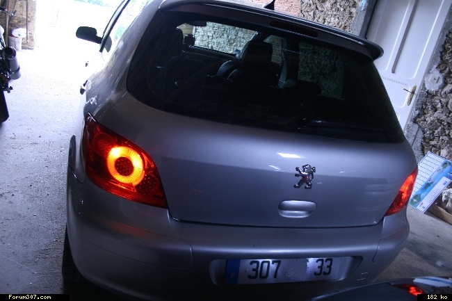

Tu as fait exprès pour la plaque 307!!!!!!! SmacksSSS
