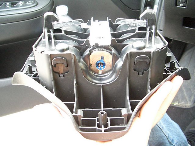

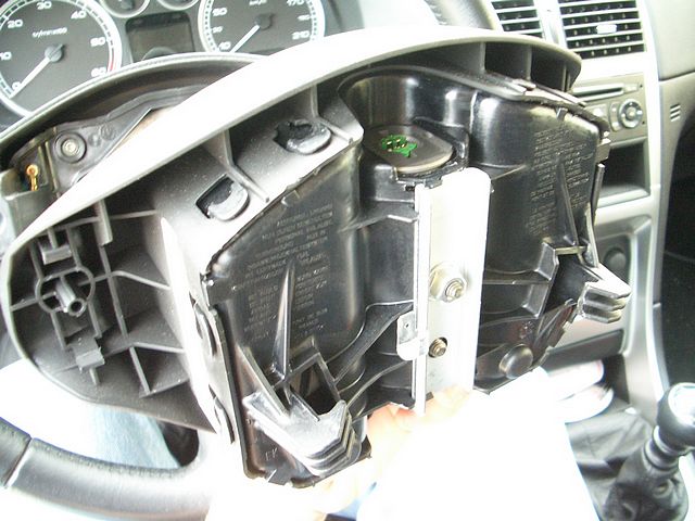

on débranche la batterie et on attend 20/25 minutes, on bloque la direction les roues bien droites et on attaque le démontage du volant d'origine, ca commence par le retrait de l'airbag, il faut passer un gros tournevis par les deux trous latéraux pour déclipser le coté droit et gauche, en tirant doucement, ca se déboite
Voilà ce que ca fait quand on passe le tournevis dans le trou latèral
Donc ca déboite le volant :

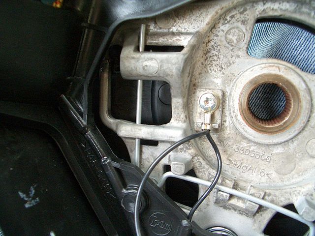

et on a enfin l'airbag dans la main

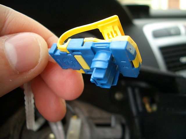

On débranche minutieusement les 4 connecteurs

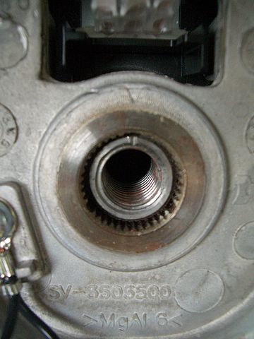

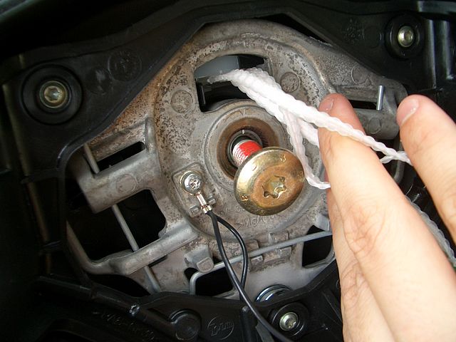

On dévisse donc la visse torx qui tient le volant sur la colonne de direction, ensuite on tire doucement sur le voalnt (car il vient super vite en fait, je croyais que ca allait me resister mais il est parti super vite tirant ducoup sur les connecteurs (heureusement pas de casse ) et on passe tous les connecteurs dans le ptit trou en faisant gaffe de rien casser, voilà ce que ca donne au final :
les connecteurs
le volant d'origine
On emboite ensuite le nouveau volant en prenant soin d'aligner les repères pour avoir un volant bien droit ... on remet la visse torx et on sert bien fort !!!! (faudrait pas faire de tout droit à la ayrton senna dans un virage )
on présente ensuite l'airbag, on reconnecte tout, les connecteurs bleu et vert sont assez dur, il faut bien les clipser avant de remettre la languette jaune et clipser celle-ci et on emboite bien fort l'airbag qui va se placer automatiquement dans chaque clips
