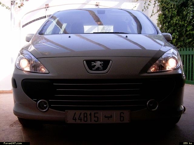

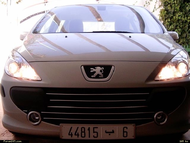

Illustration:
Veilleuse:
Veillieuse/Code:
Veillieuse/Code/phares:
Au passage, belle calandre Razz Wink
