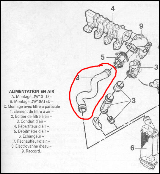

bonsoir
et qu'est ce qu'elle a de special cette durite?
quel sont ces symptome? qu'est ce que ca peut engendrer?

Elle se pourrit de l intérieur, puis finit par boucher le passage d air.....Au final, tu te retrouve bloqué au bord de la route......

Salut tout le monde...
petit souci ce soir en rentrant de Lyon, direction la campagne...
Je venais de faire environ 30km en parcours mixte : ville / campagne, quand sans raison partiulière mon moteur à câlé en ligne droite... je me suis arrêté dès que j'ai pu, avec l'élan qu'il me restait, me suis mis dans une entrée de maison devant un portail, j'ai coupé le contact et j'ai essayé de redémarrer le moteur mais rien à faire...
Après avoir été rejoint par ma mère, et aidé par un riverain, on a constaté que quand j'essayais de démarrer la voiture, la grosse durite entourée en rouge ci-dessous se comprimait...
La durite tient par 2 colliers vissés, une fois déserrés et la durite débranchée, le moteur à démarré sans soucis mais l'ODB m'a affiché "anomalie anti-polution".
J'étais avec Jacky au téléphone (encore merci mon poto) qui m'a conseillé et aiguillé, visiblement la panne proviendrait de là. Ce conduit d'air qui va de l'intercooler au turbo, dont l'intérieur se désagrège et qui se bouche... ça serait un problème récurrent sur le HDi 110.
J'ai cherché sur le forum d'autres cas sur HDi 110, je suis tombé sur plusieurs sujets mais dont personne n'a donné suite...
http://www.forum307.com/viewtopic.php?t=3024&highlight=durite+turbo
http://www.forum307.com/viewtopic.php?t=2018&highlight=durite+turbo
http://www.forum307.com/viewtopic.php?t=11333&highlight=durite+turbo
http://www.forum307.com/viewtopic.php?t=6873&highlight=durite+turbo
je suis aussi tombé sur ce schéma :
J'aimerais savoir si certains ont des similitudes par rapport à la situation dans laquelle ça c'est passé (moteur qui se coupe sans raison, en roulant) des précisions sur ce que ça pourrait être, une idée de la durée / complexité à remplacer la pièce s'il s'avérait que ce soit bien ça à changer, une référence peugeot aussi, un ordre de prix...
Pour la complexité, si c'est juste ça à remplacer ça devrait aller... je vous l'ai dit ce sont 2 colliers aux 2 extrémités du conduit qui sont à déserrer, et ensuite idéalement remplacer par un conduit neuf, mais y a-t-il seulement ça à changer ?
