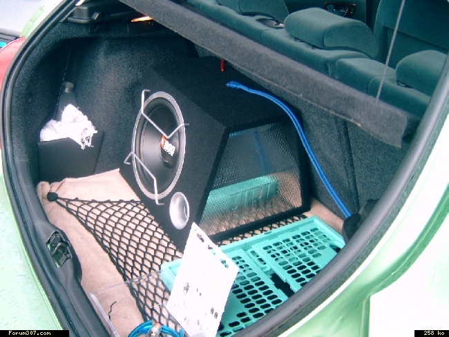

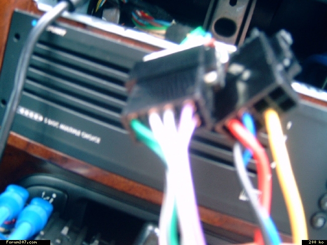

Avancement des choses :
cable RCA passé : OK
Cable d'alim : Passage moteur habitacle : en cours
Branchement ampli et caisson : en cours
Les photos :

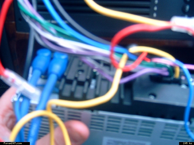

Il se demonte comment l autoradio peugeot ? , car j ai un kenwood
KDC-W5031 que j avais dans ma 206 que je souhaite remonter .
Faut t il comme dans la 206 un adapteteur pour mettre ton poste ?
Merci .
Quicksilver01
Inscrit le: 04 Avr 2006
Messages : 5895
MessagePosté le: Sam 05 Aoû 06 à 20:05    Sujet du message: Répondre en citant
Salut, pour démonté l'autoradio d'origine je suis allé chez peugeot ils me l'ont démonté gratuitement Hiiiiii :)
Pour l'installation j'ai juste brancher la connectique de l'autoradio en inversens jaune et rouge Hiiiiii :)

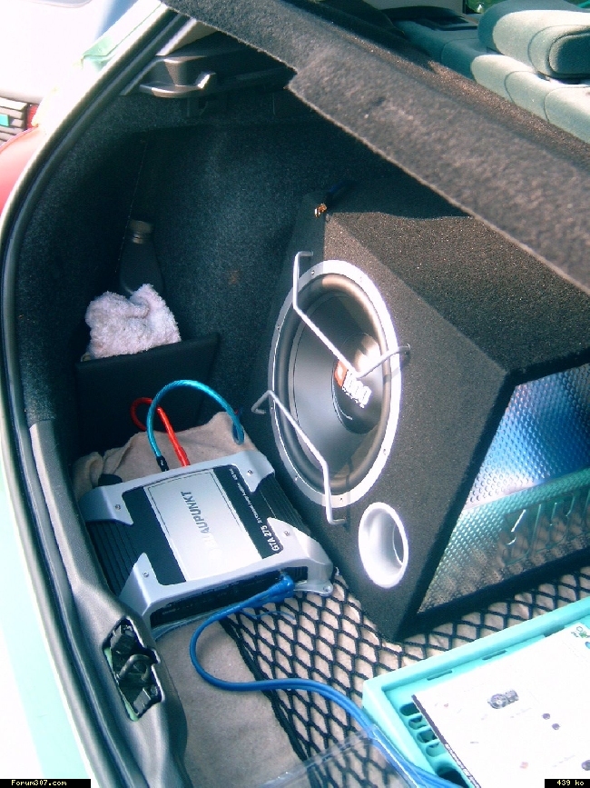

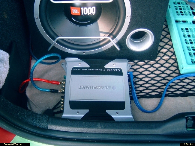

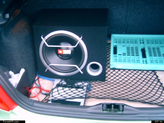

Ben c'est possible Hiiiiii :) l'ampli a mettre a l'arrière du caisson mais faut percer et j'ai pas trop envie, la sa donne bien, mon coffre je m'en sert pas bcp donc bon ... Razz
clerk
Messages : 675
MessagePosté le: Lun 07 Aoû 06 à 13:05    Sujet du message: Répondre en citant

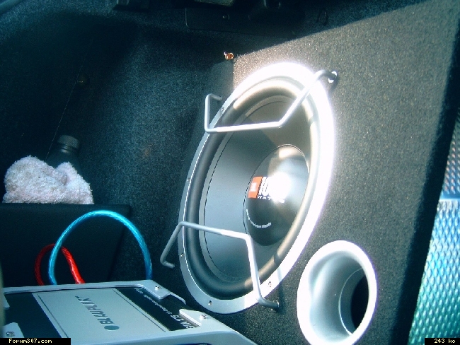

un ampli ca se fourre pas dans l'endroit le moins aéré et ventiler de ton coffre (donc entre ton caison et la banquette) a part si tu veux que ton ampli chauffe au maximum(ce qui entraine mise en sécurité rapide).
Ensuite, un ampli ca se fixe, que tu le veuille ou non, s'il se trimballe dans ton coffre, un beau jour l'alim va se virer, faire un court circuit qqpart dans ta voiture et faire un beau feu de camp dans ton coffre.
Pour finir, j'espere que tu as gainé ton cablé d'alim dans le compartiment moteur Wink

Voila mon Kenwood est instalé , sans l aide de peugeot , pour enlever le rd3 c tres simple ( enfin un ami mecano citroen ma dit comment faire )
Tu prend deux clous , tu les rentre de 3 cm dans les trous et tu tire , pareil pour l autre coté Hiiiiii :)
Non il est très bien la ou il est Laughing
Tu peu demande a scarabé mon montage du cable Super content :D
Comment sa gainé? j'a pas gainé j'ai bien mis sous les cache et j'ai siliconé encore Clin d'oeil ;)

gainer = mettre une gaine autour du cable pour éviter les aggressions exterieurs comme un bout de taule ou de plastique qui viendrait user ton cable a la longue Arrow si tu as passé ton cable par le trou vers l'essui glace, ton cable passe vers la base de l'essui glace qui est souvent en mouvement Arrow frottement contre le cable Arrow chpiouf
je te conseille une gaine annellée fendue, c'est simple a mettre, pas cher et solide
Quicksilver01
Messages : 5895
MessagePosté le: Lun 07 Aoû 06 à 20:43    Sujet du message: Répondre en citant
Ben justement , on a mis le cable bien a coté du moteur pour éviter ces frottements, on y a penser Clin d'oeil ;)

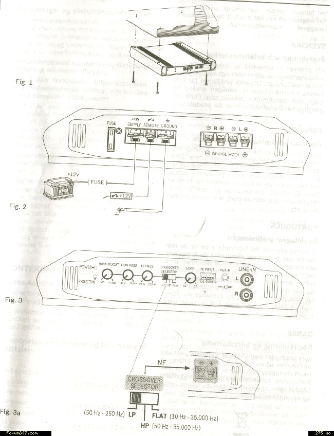

Alors clerk le spécialiste, dit moi comment reglé ceci au mieux Hiiiiii :)
Tu peu mettre des points dessus Cool

normalement un sub doit se couper le plus bas possible ( la frappe seche de la techno par exemple, c'est pas le sub qui est censé la faire). Le pb c'est que toi tes HPs peuvent pas vraiment la faire non plus donc :
tu coupe ton sub en LP a 80Hz environ... si ca te convient pas tu monte un peu mais pas a 200Hz non plus.
pis bah le gain (level) a la moitié ca devrait etre suffisant
Quicksilver01
Messages : 5895
MessagePosté le: Sam 12 Aoû 06 à 19:09    Sujet du message: Répondre en citant
Lu clerk, tu arle des loh pass et high pass pour la découpe?
Sinon le level il est à la moitié, je l'ai mis d'origine comme sa, a 0.3V sa donne rien et a 8V sa donne trop, et c'est le bass boost que j'avais mis trop a fond.
Mais la c'est plutot bien reglé Clin d'oeil ;)
