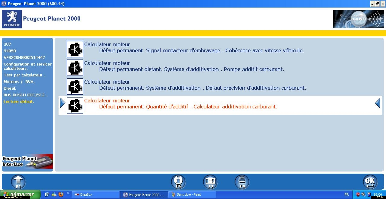

pour le regulateur jai tout monter tout telecoder jai que present ou absent jai pas variante a ou b jai tout mi sur present fonctionne pas
Tu n'as aucun défaut qui remonte au niveau du calculateur moteur?

si contacteur ou capteur embreyage et fap

MessagePosté le: Lun 05 Nov 12 à 11:45    Sujet du message: Répondre en citant
C'est quoi l'intitulé exact du défaut?

MessagePosté le: Lun 05 Nov 12 à 11:57    Sujet du message: Répondre en citant
si tu as des défauts capteur d'embray et fap
avec le fap tu es mode dégradé donc pas possible d'enclencher le régulateur !!!!!!!!!!c'est normal tant que tu n'auras réparer le fap ou supprimer ton régulateur ne fonctionnera pas!!!!
avec le fap tu es mode dégradé donc pas possible d'enclencher le régulateur !!!!!!!!!!c'est normal tant que tu n'auras réparer le fap ou supprimer to régulateur ne fonctionnera pas!!!!
+1 Wink
En plus tu dis que tu as un défaut concernant le contacteur d'embrayage, or le contacteur d'embrayage est une des sécurités pour désactiver le régulateur, donc si il a un problème c'est normal que la voiture ne te permette même pas d'utiliser ton régulateur!
+1 contacteur d'embrayage même punition !!avant de t'occuper du régulateur!tu ferais bien de faire les choses dans le bon ordre,réparer toutes tes pannes et ensuite faire le régulateur!!

le fap je suis pas du tout en mode degdrader la voiture roule tres bien
pour le contacteur embreyage javais pas pensser jai oublier

pour le fap si il y a supression il peut y avoir une erreur dans le calculateur moteur au niveau de la sonde mais pas de mode degradé
cela n'empechera pas de faire fonctionné le regulateur
comme deja dit verifi le contacteur d'embrayage Clin d'oeil ;)

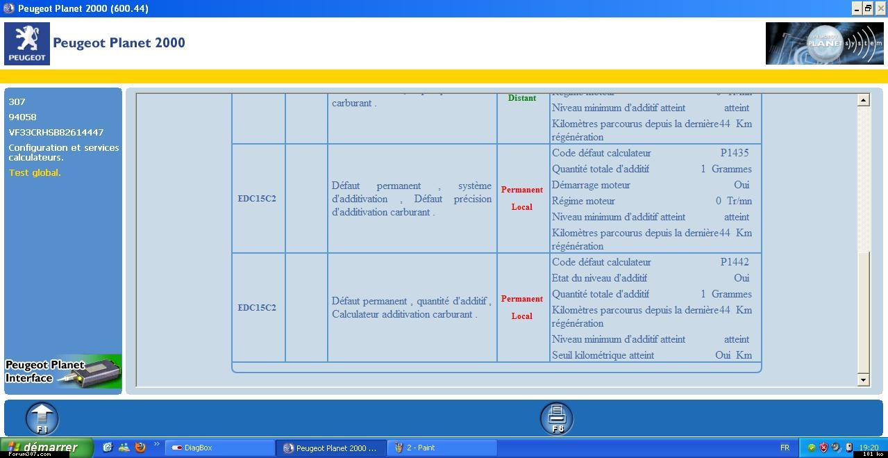

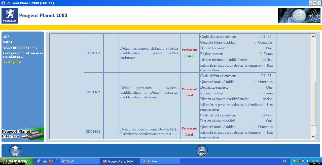

voila les default et code erreur mai comme je lai dit aucun probleme de mode degradé ou de message pour le fap sur lodb rien depuis des millier de km

tu a toujours le FAP ou pas ?
djallal02
Inscrit le: 27 Oct 2011
Messages : 762
MessagePosté le: Lun 05 Nov 12 à 13:05    Sujet du message: Répondre en citant
oui jai toujours le fap toujours pas supprimé
MessagePosté le: Lun 05 Nov 12 à 13:08    Sujet du message: Répondre en citant
on dirais qu'il y'a une couille au niveau aditif et pas au niveau fap...

bon bah tu sais se qu'il te reste a faire ( reparer les erreur du FAP avant d'attaqué le regulateur de vitesse )
Ps: il a plus d'additif dans le reservoir et la regeneration continu a se faire sans additif Confused le FAP va alors se colmaté

Messages : 17017
MessagePosté le: Lun 05 Nov 12 à 13:18    Sujet du message: Répondre en citant
ton défaut est en permanent local sur la pédale d'embrayage donc ne vient pas du calculateur moteur !!!

donc si sa vien pas du calculateur cest pas sa qui empecherais le regul de marché surement le fap alors
Messages : 17017
MessagePosté le: Lun 05 Nov 12 à 13:23    Sujet du message: Répondre en citant
je parle du calculateur moteur pour la pédale d'embrayage et non du calc addgo ou pompe d'additivation !
