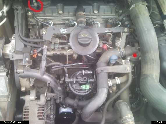

la valise peut donner ce organe ,mais ce capteur (capteur de régime) est en relation avec l'autre capteur(capteur AAC ).
si ça revient ça peut être le capteur de régime ou son connecteur /faisceau ou encore le capteur AAC et enfin possible aussi les 2 .
ou alors de saleté sur le capteur .
pour démonter le capteur de régime:
demonté la batterie + support batterie , le capot filtre à air et sa tubulure avec son débimètre : ensuite c'est accessible au point le + haut de la boite de vitesse.
capteur AAC cercle rouge:
