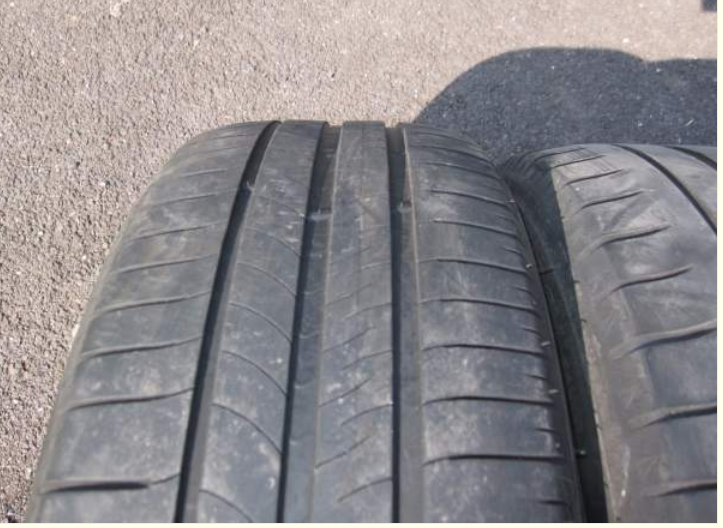

J'ai une opportunité pour acheter des pneus d'occaz michelin pas trop cher, mais j'y connais pas grand chose en pneus.
Le vendeur me dit qu'il reste entre 5 et 6mm, voici la photo sur l'annonce, vous pensez qu'ils peuvent me faire encore quelques milliers de km ?

slt
5 a 6 mm c est bon , maintenant il faut voir l etat des flanc

Il y en a deux qui ont l'air bien "tapés" quand même, les sillons dans les bandes de roulement n° 2 et n°4 ne sont presque plus visibles.
C'est sûr qu'à 30€ le pneu... mais il faut ajouter tes frais de déplacement et de montage / équilibrage. En rapport coût total / durée d'utilisation, pour ces deux pneus je ne suis pas sûr que cela te coûte moins que deux pneus neufs.
Celui du milieu, au-dessus, devait être monté à l'avant gauche (celui de droite et celui du dessous certainement côté droit, à l'avant a priori, celui de gauche sur la photo, à l'arrière gauche a priori car c'est celui qui est le moins usé), il pourrait faire encore quelques milliers de km mais n'est pas ultra-frais non plus.
A mon sens, seul celui de gauche sur la photo devrait durer assez pour que tu puisses rentrer dans tes frais.
Après, si tu as un problème de trésorerie et que tu dois prolonger un peu à moindre frais, pourquoi pas... j'ai quand même de vrais doutes sur l'usure de deux pneus, sur ceux-là je serais surpris que le témoin d'usure soit encore à 3 ou 4mm environ (5~6mm moins 1.6mm).

Il doit rouler pas mal, car les Primacy sont assez endurants quand même ! Les user en une grosse année au cumul, soit il roule beaucoup, soit il roule fort.
Va les voir si tu veux, mais je pense que seuls 2 valent la peine d'être montés dans ces conditions. Les 2 autres sont rincés.
120€ les 4 usés, 40€ de montage = 160€
300€ les 4 neufs, 40€ de montage = 340€
160/340 = 47%
Pour que ton opération soit rentable, il faut que tu réussisses à conserver ces pneus pendant 47% de la durée normale des mêmes, neufs.
Si tu fais moins : ça te coûte plus cher sur la durée.
Si tu fais plus : bonne pioche, tu as économisé de l'argent.
J'ai comme un gros doute. Il y en a un qui est très proche du témoin d'usure, l'autre qui n'est pas tellement mieux.
Ca et l'incertitude sur l'état de la carcasse (coups de trottoir, ornières, ou plus pervers : pneu déformé), ce n'est à mon sens qu'une solution de dépannage très temporaire. Si tu es un peu court financièrement, il me semble qu'allopneu propose une solution pour payer en plusieurs fois sans frais.

arf seb j'étais super chaud pour acheter ces pneus, et tu me fais douter maintenant..
Sur la photo je ne me suis pas attardé sur la partie centrale des pneus car les sculptures sur cette partie partent en général très rapidement au bout de quelques semaines d'utilisation sans que ce soit problématique (en + on ne voit plus les traits que sur la bande du milieu, on les voit encore sur celles de part et d'autres).
J'ai surtout prêté attention aux côté des pneus, et là les sculptures sont bien apparentes du coup je me suis dit qu'ils étaient encore bons pour le service ces pneus.

En fin de compte je pense que je me suis mal exprimé dans mon tout 1er message.
Je sais bien que ces pneus sont pas top et que la sécurité est pas optimale, toussa, si je voulais des pneus nickels je les prendrai neufs.
J'aurais dû vous demander si pour le prix de 120 roros ces pneus étaient une bonne affaire tout en me laissant 20 à 40OOOkm tranquille avant de les changer (en conduite mixte, plutôt pépère), voila mon interrogation existentielle Hiiiiii :)
Pour moi à ce prix ils me semblent corrects, seule la bande centrale est lisse sur chacun donc voila je me dis que c'est pas le pérou et que pour 30 euros on peut pas avoir un pneu nickel.

20.000km pour les plus usés ? Là c'est toi qui est très optimiste ! Avec les deux les moins matraqués pourquoi pas, si tu les montes à l'arrière. Mais les deux autres...

ok c'est un bon compromis, je prends les 2 les moins usés alors.
Je sais pas si le prix sera le même si j'en prends que 2. Au pire je les laisse, je veux pas y mettre + de 30€ chaque

mais moi je serais toi je ne l ai prendrais pas , la plus part d entre nous
te le dis , sur les 4 je dirais que 2 de potable

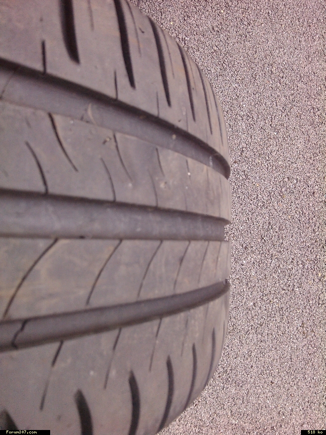

ceux-là c'est correct?
(60 euros les 2 michelin ontage inclus, reste 4.2mm de gomme)

re
pour te donner une idèe les miens que j ai changer fin juillet
ils avaient 62 000 kms
