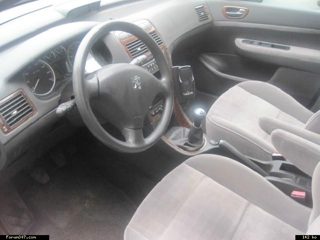

Je viens d'acquérir une Peugeot 307 de 2004 de couleur grise. C'est une essence de 80kW.
Voici quelques photos :
Je m'étais pas mal renseigné avant de l'acheter, car elle a quand même 120000km mais j'ai vu qu'elle est plutôt fiable avec cette motorisation. Elle possède les 4 vitres électriques, un porte lunette, rétroviseur rabattable électriquement, feux et essuie-glace auto. Mais je pense que cela est de série sur une XT.
J'ai prévu de faire quelques modifications comme l'ajout d'un régulateur de vitesse (j'ai vérifié qu'il y avait bien les 4 fils sur la pédale de frein), l'ajout d'une prise 12v dans le coffre et enlever le support pour le téléphone Nokia qui ne me sert pas et un nouveau tapis conducteur.
Je voulais aussi changer les garnitures en ronce de noyer par du gris mais au final je vais laisser comme cela pour le moment, même si la plupart d'entre-vous vont essayer de me faire changer !! Hiiiiii :)
Et peut-être d'autres modifications... j'ai vu beaucoup de présentations qui donnent plutôt pas mal d'idées Hiiiiii :)
J'ai quand même quelques trucs bizarres avec la voiture :
- Lorsque je met le clignotant à droite, je tourne et remet mes roues droites, le clignotant gauche s'enclenche tout seul.
- Lorsque je freine doucement il y a un bruit aigu, je ne sais pas trop ce que c'est.
- Je trouve qu'elle se met vite en mode économie d'énergie.

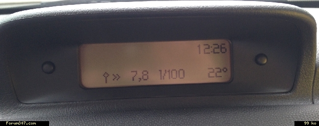

- L'écran (je crois que c'est un type B avec les 2 boutons de part et d'autres) ne marche pas très bien lorsqu'il fait chaud mais ça c'est plutôt un défaut de série d'après ce que j'ai lu.
Voilà pour le moment, je n'ai la voiture que depuis hier donc je n'ai pas encore tout vu.

pour l'EMF c'est connu et reconnu au soleil et a la chaleur les cristaux aiment pas ... dave64000 saura t'en fournir un en excellent état de marche (un provenant de citroen c3 par exemple)

Pour les clignos moi ca me le fait plutôt une fois sur 3. Pour l'écran j'aimerais bien le changer mais je n'habite pas en France donc ca va couter bonbon les frais de port je pense.

- L'écran car on y voit rien, pourtant il fait pas très chaud ici (Belgique).

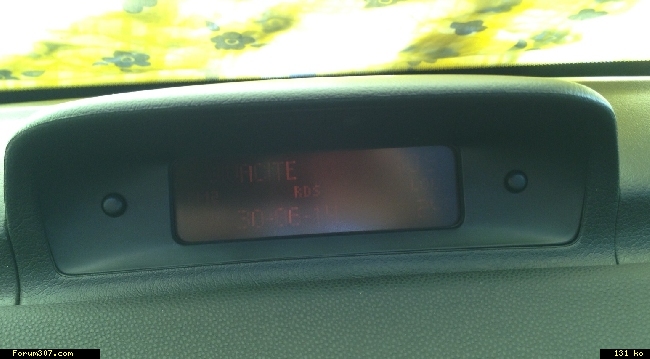

J'avais un petit problème avec l'ODB...
Pas facile de lecture...
Donc grâce à dave64000 j'ai mis un écran de citroen.
Merci à lui. Au moins plus de problème et plus de risques Hiiiiii :)

houba, content pour ton odb, mais un peu de couleur serait mieux, orange ou bleu

Je sais pas si on peut changer la couleur, le filtre est orange (un peu plus clair que l'original) mais l'écriture est noir.

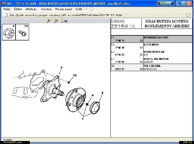

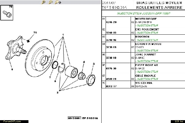

Donc j'ai prit les références sur ServiceBox :
    425259 - JEU DE 4 PLAQUETTES FREIN AV
    4246W7 - KIT 2 DISQUES AV VENTILES
    425467 - JEU DE 4 PLAQUETTES FREIN AR
    4246W9 - KIT DE 2 DISQUES DE FREINS AR
Mais je suis un peu perdu, je ne sais pas trop quoi choisir. Apparemment les bonnes marques seraient ATE, Bendix, Brembo, Bosh, Ferrodo, TRW et Valeo.
Parfois il y a plusieurs choix en marques et le détail n'est pas très expressif.
Par exemple, quelle est la différence entre Jeu Disques Brembo 09869514, Jeu Disques Brembo 09869511, Jeu Disques Brembo 09869575 ? A part le prix je ne vois pas trop, c'est indiqué comme compatible :s

Pour les disques arrières, il y a deux modèles différents : avec et sans roulement intégrés
- soit des disques tout simple, donc montage classique à l'ancienne sur un moyeu:
- soit ces fameux disque/moyeu avec roulement intégré:
Pour être sûre de ton modèle, démonte ta roue arrière et regarde si tu as 4 vis de fixation ou 4 vis + 2 petites vis torx supplémentaire.
J'attends ta réponse et j'aiderais par la suite dans le choix de la marque Clin d'oeil ;)

Salut, merci pour ta réponse.
Je regarderais dès que je peux, je n'ai pas accès à la voiture pour le moment.
Mais sur ServiceBox, j'ai les disques simples, j'espère que c'est ce qu'il y a en vrai..

Ouf, c'est bien les disques seuls ^^
Déjà ca sera plus facile pour une première fois je pense ^^
