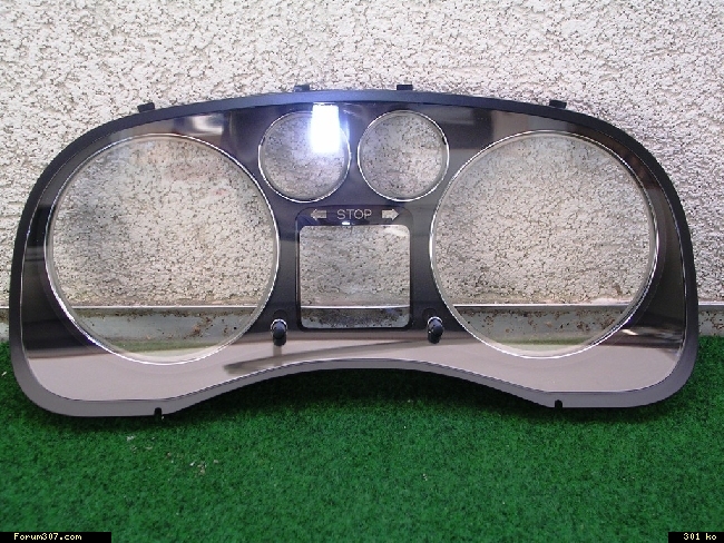

Salut quelqu'un en vends sur le forum c est dans les 30€ je crois.
skymike0307
Inscrit le: 09 Sep 2012
Messages : 7814
Localisation : 18
MessagePosté le: Lun 04 Mar 13 à 18:11    Sujet du message: Répondre en citant
Salut ,
Anakee en vends ici http://www.forum307.com/viewtopic.php?t=53236
Pour 30€ frais de port inclus la vitre neuve avec les cerclage chromés, tu devrait sauter sur l'occasion Clin d'oeil ;)

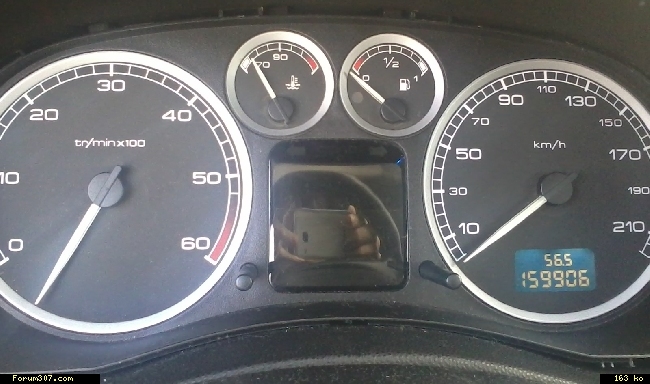

si je vous envoie une photo du compteur vous pourriez me le dire si sa correspondrais?
bobyrush
Inscrit le: 02 Avr 2009
Messages : 7494
MessagePosté le: Lun 04 Mar 13 à 22:08    Sujet du message: Répondre en citant
Oui vas y montre nous. C est etrange quand meme.

Ya pas de photo
307 HDI 90 cv Sport
Inscrit le: 26 Fév 2013
Messages : 35
MessagePosté le: Mar 05 Mar 13 à 11:06    Sujet du message: Répondre en citant
oui je galère a la mettre

les yeux fermés tres bonne qualité

moi j'ai viré l'autre et j'ai mis celle ci avec cerclage chromé et c'est identique sauf qu'avec le cerclage chromé c'est waouw la nuit sa pete c'est trop beau

rien de difficile a faire
tu enleve l'encienne vitre avec deux aiguilles a tricoté "deux trous du bas" tu tire vers toi et vers le haut en même temps et la vitre vient toute seul
puis tu a juste a remboité la nouvelle vitre
tu emboite la parti haut en premier puis la parti bas

oui voila donc tu prend la nouvelle vitre
tu place le haut en premier
puis tu pousse en bas avec tes doigts
puis c'est le montage est fait rien de bien complexe
