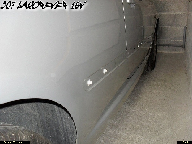

Les barre plastique peut-on les enlevé, et les peintre et les remettre???
Merci !

Tu les as démonté toi 307 LAFOREVER 16V?
Par ce que moi j'ai essayé en les faisant glisser vers l'arrière de la voiture, et pas moyen, mes mains glissent et le bandeau ne bouge pas! ^^
(je parle de ceux des portes, pas des ailes)

je pensais que c'etait clipsé ???

Sur les 5 portes c'est clipsé
nacral 307 de Diamant
Posté le: Sam 18 Juin 11 à 09:23 Sujet du message: |
Sur les cinq portes T5 c'est clipser, sur les T6, surffit de les faire glisser.
Devant faut tiré dessus, tranquille sa viens seul. (T6)
Derrière c'est la galère je vous laisse trouver votre technique. (T6)

| NABIL84 a écrit : | Salut
Un conseil si vous voulez les enlever allez y molo car c'est très fragile j'ai déjà cassé 2 pâtes mais bon heureusement pour moi sa tient toujours  |
Pareil pour celles de dérrière, j'ai voulu éssayer la technique bourin.

C'est peut être différent sur 3p, mais sur la mienne je les ai poussé l'une vers l'autre pour les sortir.
Et ayant ouvert la porte c'était plus simple. (Pas compris pourquoi d’ailleurs)
Sur 3p il y a peu être des clips à l'arrière...

j'ai une 3Portes, et je les et peints avec une bombe spray peinture blanche
et je les et remis dans les clips et voila nouveaux design

Bon bah je vais réessayer alors...
Et si j'y arrive pas, je n'aurai d'autre choix que de démonter la garniture et de faire sauter les clips par l’intérieur.
Le problème c'est le par-vapeur, pas envie de l'abimer en le décollant. :/
