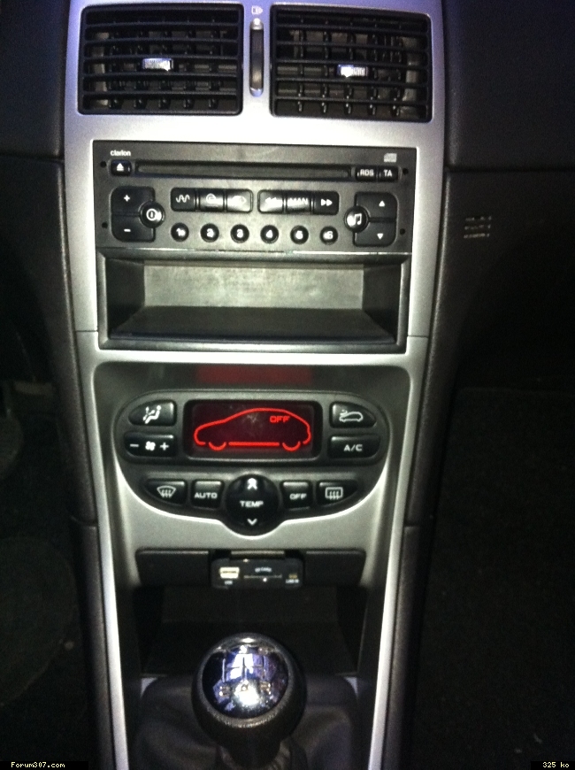

A propos de l'installation du Xcarlink dans la boite à gants, je ne trouve pas cela très pratique.
Perso j'ai opter pour l'installation du module USB à la place du cendrier!!
Photo dispo ce soir
Rekma
Inscrit le: 01 Mar 2011
Messages : 13
MessagePosté le: Mer 02 Mar 11 à 09:12    Sujet du message: Répondre en citant
Voila ce que donne l'install du xcarlink à la place du cendrier !

Loic75014 a écrit :
Bjr à tous,
Merci pour tous vos mess, et vos tutos très détaillés. J'ai réussi à installer tt seul mon boiter.
Mon pb: après 2-3 utilisations sans soucis, je n'arrive plus à avoir la musique qui se trouve sur mon Ipod.
Quand je le connecte (Ipod en marche sur une chanson) au boitier, j'ai de la musique 2 s puis plus rien.
L'ODB affiche CD6 -99 tracks pendant ces 2 s puis il indique CD4 - 00:00 T3.
Après plus rien ne se passe si j'essaie de changer qque chose au volant ou directement sur le poste (Clarion RD3).
Dois-je passer chez Peugeot pour une activation du chargeur CD (alors que 2, 3 fois ça a marché super bien) ou bien?
Merci pour vos réponses !
Super content :D Super content :D Super content :D Super content :D Super content :D
J'ai aussi eu ce problème, c'est parce le nombre de musiques n'est pas très équilibré dans les dossiers CD1 à CD6.
Le système parcourt sûrement les 6 dossiers au démarrage et s'il ne voit pas une équivalence entre le nombre de musiques dans les dossiers, ça ne fonctionne pas.
Le revendeur m'a dit d'équilibrer le nombre à plus ou moins 10 musiques et depuis ça fonctionne parfaitement bien.
Par exemple, tu mets 20 musiques dans chaque dossier de CD1 à CD6.
