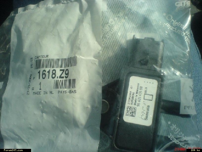

Pour ma part j'ai remplacé le FAP par un FAP EST et j'avais toujours l'anomalie
Le lendemain remplacement du capteur de pression de différentiel.
Démarrage du véhicule anomalie toujours présente.
J'ai donc coupé le contact et remis le contact et anomalie disparu monté dans leur tours nickel
Malgré le passage a la valise on n'avait pas détecté que se capteur de pression était HS.
- Une fois l'anomalie + voyant sorti sur OBD après tous les défauts sont passé en furtif
- FAP COLMATE
- ANOMALIE ANTIPOLLUTION (EFF DÉCRASSEMENT FAP)
- CAPTEUR DE PRESSION DE DIFFÉRENTIEL
Effacement des défauts, depuis toutes est nickel.
Pour moi je pense que c'est se capteur la qui a merdé car le matin en la démarrant j'avais la puissance avec le voyant rien sur ODB et une fois que je dépassait 3000 trs/min elle passe en mode dégradé.
FAP remplacé en préventif le mien n'étais pas encore bouché elle avait que 99000 km alors que normalement je devait le remplacé a 120000 km.
Ceux qui on se capteur pourrit en première monte risque d'avoir le problème, remplacé la par la nouvelle référence 1618.Z9 (en photo)
celui de première monte (en photo)
avait pris l'eau son problème c'est qu'il n'est pas serti et vu l'endroit ou il se trouve sa risque fortement de prendre l'eau.
BON COURAGE A CEUX QUI RAME AVEC CETTE PANNE

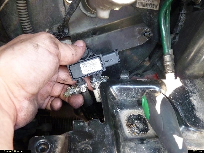

Normalement le tuyau qui a le repère blanc (sur l'ancien modèle) se met dans le tube coté étiquette blanche (à confirmer?)
Arrow
sa coute 57 euros ttc, sa dépend ensuite du concessionnaire?

Pour ma part je l'ai changé ce matin = rien n'a changer....
je vais aller faire un peu de route pour voir mais je pense que sa doit etre autre chose....j'en serais plus dimanche.

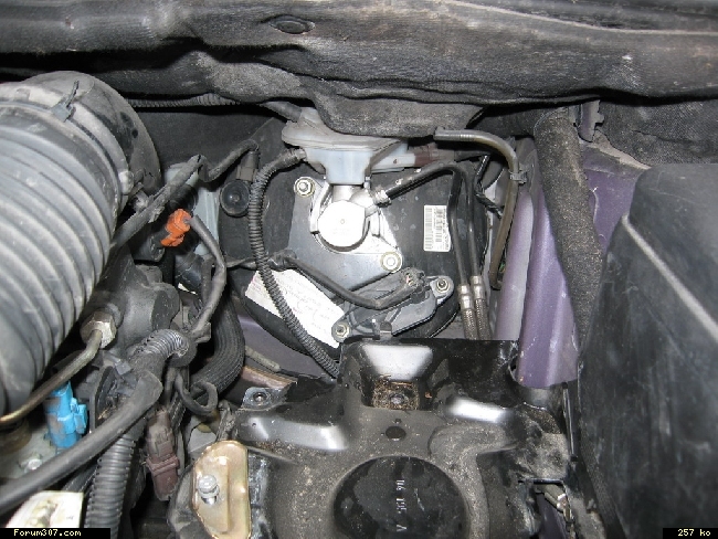

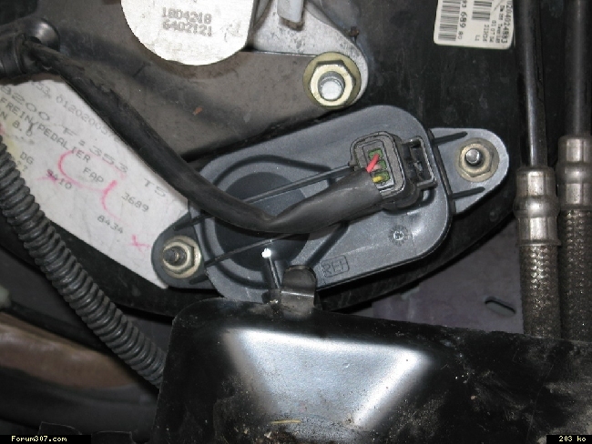

inace93 a écrit :
bonjour, Je voudrais savoir où est se capteur (photos) explication etc...
et la nouvelle reference pour une 307 2.0 HDI 110 cheveaux de 2003 127000 kilometres
je n'en peut plus de cette panne car personne ne trouve se que c'est, le message s'affiche le robinet orange aussi mais aucune perte de puissance ni rien la voiture roule tres normalement
Peugeot ne trouve pas, prise diag 0 default
Voici l'emplacement,
Voici lien du tuto pour explication
http://www.forum307.com/viewtopic.php?t=21885

Tu as bien branché les deux tuyau?
VAG-COM 10.6.4 FR
Phil
Inscrit le: 20 Mai 2007
Messages : 511
Localisation : 78
MessagePosté le: Ven 23 Avr 10 à 22:09    Sujet du message: Répondre en citant
laskar972 a écrit :
Rolling Eyes
oui j'espère (blanc sur blanc) Laughing
j'ai aussi nettoyé le débitmètre au W40 = rien / pareil si je le débranche sa ne monte toujours pas dans les tours....il ne sert à rien ou????

Phil a écrit :
laskar972 a écrit :
Rolling Eyes
Inverse les tuyaux pour voir se que sa donne.
car sur le nouveaux capteur le marquage est bizarre a ma connaissance c'était un petit point gris je sais plus du tout de quelle coté il se trouve

Bonjouir tous le monde
bon moi aussi la voiture est au garage sa serait ( soit disant ) le capteur de pression FAP
donc j'ai commander la capteur 103e + les 2durites 36e
par rapport a vous le prix de mon capteur n'est pas un peu cher?
jesper que ces ca quand remontant tous le voyant va s'eteindre pfouuu.
bonne journée a vous

laskar972 a écrit :
Phil a écrit :
laskar972 a écrit :
Rolling Eyes
STEEVE77 m'a passé ma 307 à la balise (grand merci)
Résultat : Pression Turbo, Electrovanne en court-circuit à la masse ou circuit ouvert. Grrr !
donc (quand j'aurais des sous) je vais changer l'electrovanne REF 1628ZT et reviendrais poster le resultat
Pource qui est du capteur changé = aucun default donc les tuyaux sont dans le bons sens Hiiihaaaaaa !
