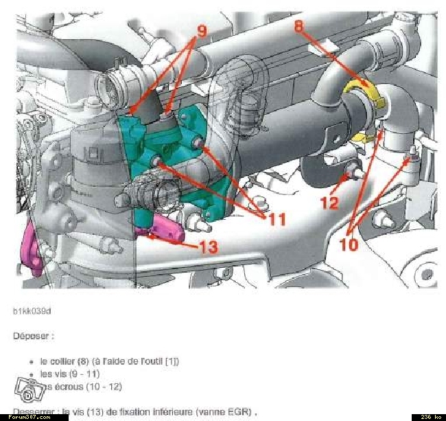

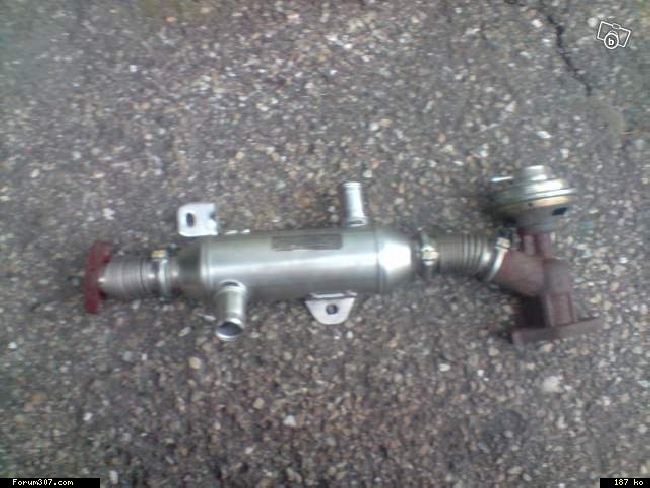

Regarde 4-5 post plus, j'ai mis une photo sur laquelle on voit à quel endroit j'ai installé la plaque.
Voici la procédure pour la modif que j'ai faite:
1) J'ai fait sauter le collier reliant les deux pièces (celui entouré en rouge), démonté le réservoir de liquide de frein, le tuyau d'air au-dessus du débitmètre, le collier qui tient le tuyau EGR en place, puis démonté la petite pièce fixée sur le collecteur d'admission
2) J'ai découpé une plaque ronde que j'ai placé sur la pièce de gauche (à gauche du collier que j'ai fait sauter) avec du mastic
3) J'ai découpé le petit bout de tuyau qui dépasse sur la pièce de droite (environ 2mm), car les deux pièces ne s'emboîtent plus après mise en place de la plaque
4) Puis j'ai recouvert la petite plaque d'une bonne couche de mastic (spécial pot d'échappement)
5) J'ai relié les deux pièces avec un collier Tri-clamp de 34 mm (difficile à trouver)
6) J'ai laissé le tout tranquille une nuit
Voilà à quoi ressemble un collier Tri-clamp:

J'ai trouvé ceci qui montre un peu la fixation de la vanne ainsi que l'échangeur qui refroidit les gaz avant la vanne:
et voici concrètement une vanne egr avec son échangeur (pas celle du 136)
Ce qui me chagrine sur le fait de boucher le circuit egr Hum... ?
c'est qu'en fonctionnement normal lorsque l'egr s'ouvre, les doseurs d'air juste avant l'admission se ferment pour favoriser l'aspiration sur le circuit egr,
l'egr étant maintenant bouché il faudrait supprimer l'effet de ces doseurs sinon le moteur ne peut pas respirer comme il se doit Question
La parade ultime pour théoriquement ne pas avoir d'anomalie à cause du débitmètre d'admisson serait bien donc comme l'a dit Trebila, de boucher le circuit egr en amont de la vanne tout en réutilisant la vanne egr qui elle serait repiquée sur le circuit de l'admission: sur la durite entre le turbo et le debitmètre qui est sur l'admission, le tout biensûr en parfaite étanchéité car sous pression du turbal.
On peut très bien aussi imaginer de boucher la vanne egr, virer le tuyau alu qui vient sur l'admission et réutiliser une autre vanne egr (électriquement raccordée sur le circuit de l'ancienne) avec des durites pour faire le pont / shunt du débitmètre d'admission.
