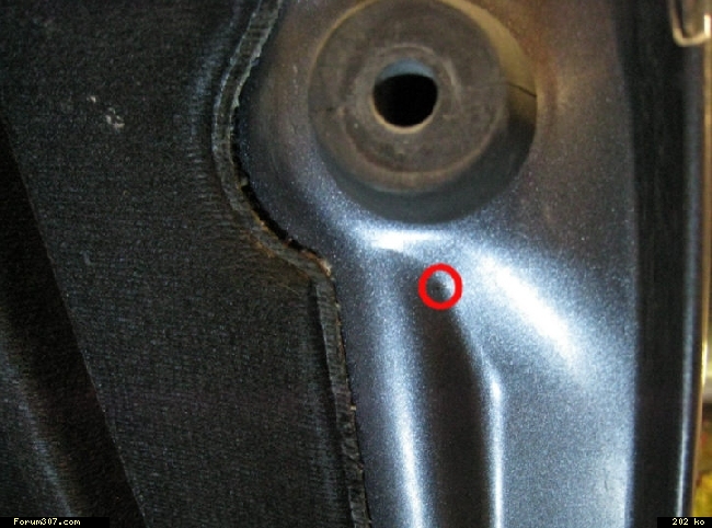

en fait ça touchait juste l'angle (de devant) de l'équerre alors ça s'trouve juste le fait d'arrondir l'angle suffit,
car le point d'impact sous le capot est situé sur une partie biaisée ici:
Merci gysmo pour moi c tout bon

Ne crois pas ça Valéry, au contraire, tu m'as justement évité de faire une belle connerie, je devais envoyer le reste des kits demain matin, je vais donc prendre le temps de corriger le problème
