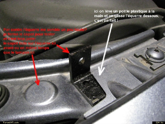

Moi j'ai juste commencer mais pas eu le temps de finir,
et en fait j'ai rencontré un probleme:
et y'a donc un leger impact sous le capot qui ne peut que s'amplifier en ferment le capot de manière habituelle -> pas bien Confused
le point d'impact est sur un angle de l'équerre, mais en examinant l'affaire, on peut racourcir l'équerre d'un bon millimètre en hauteur et arrondir les angles of course

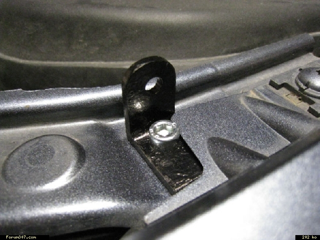

donc direction le touret à meuler Laughing
et voilà le résultat après meulage, peinture et boulonnage:
pareil pour l'autre coté et après test fermeture capot c'est tout bon et c'est joli Cool Wink
T'inquiète pas gysmo tout va bien pour moi Wink
mais ce paramètre risque d'enquiquiner d'autre qui aurait ce cas et n'aurait pas de quoi meuler...
La suite du montage certainement demain Wink

Merci Val pour ces précisions,
C'est étonnant car j'ai effectué le même montage sur ma 307, et je n'ai pas rencontré ce soucis.
Par contre, il faut bien comme tu le précises passer l'équerre sous le plastique de l'aile, j'avais prévu comme ça.
Pour la hauteur de l'équerre, tu fais bien de le dire je vais rectifier les équerres des derniers kits. Ils sont tous emballés, mais tant pis, je préfère vous faire attendre un jour de plus mais ne pas avoir de reproche sur le résultat.
Je modifierai donc les équerres dès demain pour corriger le problème.
Ceux qui sont déjà livré, si vous le voulez, je vous renvoi de nouvelles équerres, tout cela à mes frais.
