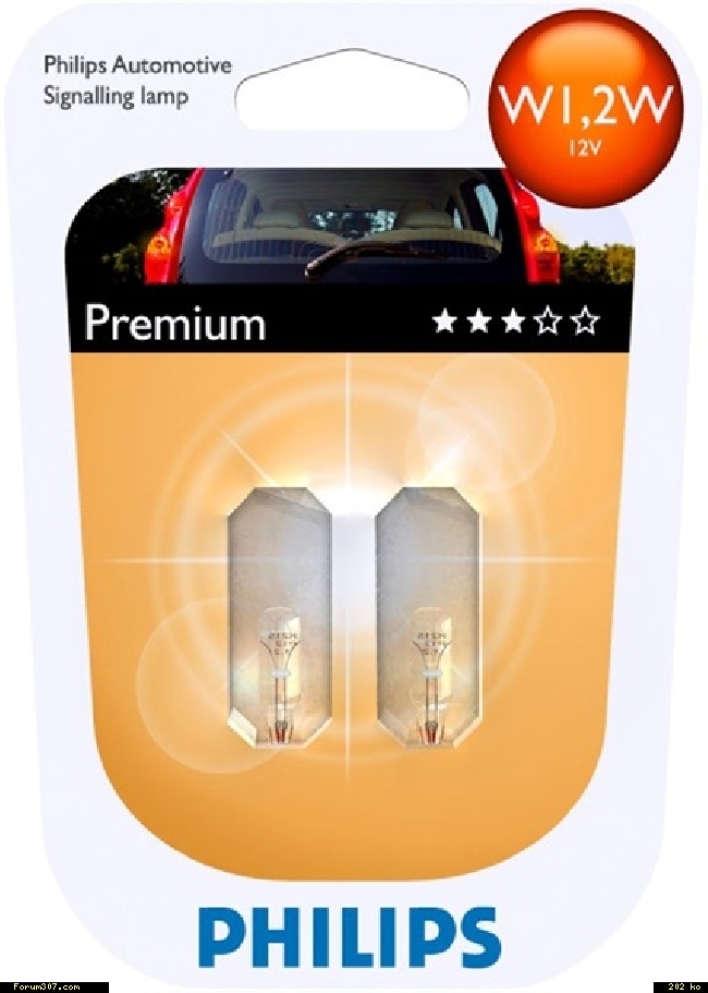

Pour changer les ampoules de l'ordinateur de bord et de l'affichage radio, c'est très simple et cela peut servir à tout le monde... Ces petites ampoules ont une fâcheuse tendance à griller et à rendre l'affichage illisible. Il suffit en effet de tirer vers le haut l'avant de la console. Elle se déclipse facilement. Ensuite, il faut la retourner pour accéder à trois douilles. Il suffit de leur faire faire un quart de tour dans le sens inverse des aiguilles d'une montre et elles viennent toutes seules... Il faut tirer sur l'ampoule grillée et remettre la même.. En ce qui me concerne, je n'arrivais pas à lire la référence sur mon ancienne ampoule alors j'ai acheté des W1 (2W, 12W 1,2W). Cela refonctionne à la perfection... Voici les photos de la manip et des douilles...

Bonjour, je me suis rendu compte qu'une ampoule a grillé sur mon ODB, j'arrive à peine déchiffré les infos de l'ODB, quelqu'un pourrait me dire ou acheter ses ampoules ?
Merci les amis ! Super content :D

Coucou (c'est nous ?)
Tu trouve les ampoules chez carrouf,leclerc,auchan,cora,etc... en centre auto aussi nortoto,feu rouge,roady,autobacs,etc... réference ampoules W1.2W

je viens de changer l'ampoule qui été grillé, sa ma pris 5 minute, il n'y a pas plus simple ^^
Merci pour le tuto !
Pour infos, je suis aller les acheter à lecler, car rupture chez lecler auto, et j'en est eu pour 1,70 € les deux, si sa peut aidé Wink

Moin cher encore au cora 1.25€ Hiiiiii :)
