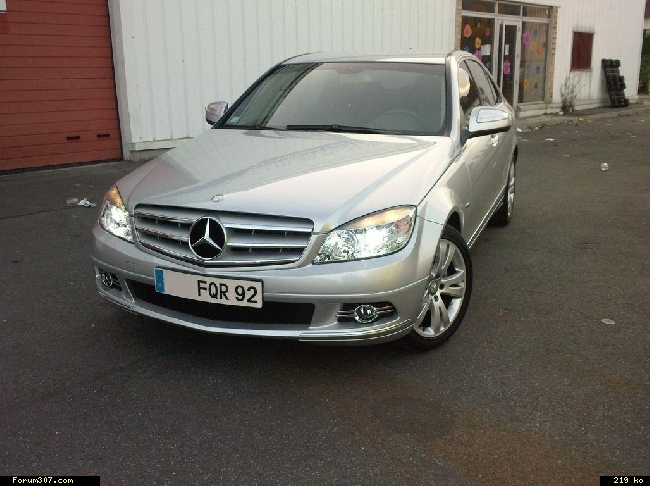

Ce vehicule a etait mon pire cauchemard,je m en suis debarasser il y a 2mois avec tous les probleme et les soucie qu elle ma apporté.
acheter en septembre vendue en juin elle est rester + de 3 mois au garage.Peugeot ne trouvant aucune solution au probleme.
Remplacer par cel ci
C'est deja beaucoup plus fiable comme vehicule et notament plus economique niveau consomation.
136 HDI XsI
MessagePosté le: Dim 10 Aoû 08 à 18:55    Sujet du message: Répondre en citant
Et beaucoup plus chère aussi non......? Laughing

MessagePosté le: Dim 10 Aoû 08 à 19:00    Sujet du message: Répondre en citant
Ah ouais quand même, c'est plus la même cours mdr !!

MessagePosté le: Lun 11 Aoû 08 à 14:11    Sujet du message: Répondre en citant
Sur que ce n'est plus la meme cour.Je ferais une ptite presentation comme tof ma proposer.
Etonament a l' achat c'est plus cher certe mais quand on refléchit et fais le calcul c'est moins chere que la 307 a l entretien (elle passe aussi moins de temps au garage que la 307 Razz )
Quand le pneu pour une challanger etait de 200e Shocked
alors que la en 17 pour mercedes 150e.
amortisseur c'est le meme prix voir moins cher avec le tuning allemand beaucoup de choix donc beaucoup de concurrent.
Révision c'est presque le meme prix en revison de base a b c.Juste l achat des pieces chez mercedes qui ai chers.autrement meme prix de revien que notre 307.
l assurance moin chers,me demander pas pourquoi quand il m ont expliquer j y croyais pas.
Conso pour un 2.2l 170cv soit 6.5l a 7l sur autoroute environ 950 a 1000kms avec le plein.
sauf en ville la sa s envole parfois.pied dedans oblige. Wink
