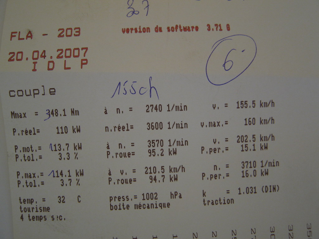

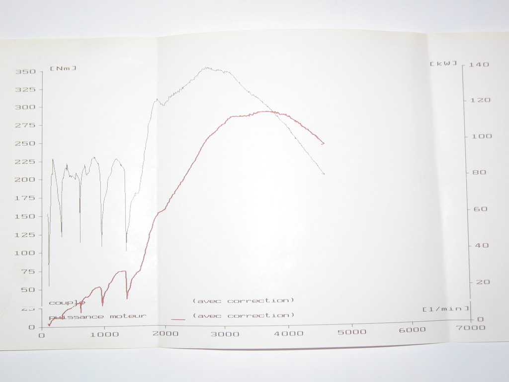

Flo, voici mes courbes "Stock" . On voit ben que ma PMax continue après 4000...(144ch à 4200 tours) .. malgré le léger creux entre 3200 et 3300 trs (environ 4ch)
Petit tour chez STRS pour savoir un peu ce qu'elle a dans le ventre....
Un clic dessus pour la voir en grand
la redescente aprés 3800 rpm (3700 sur mes courbes), c'est quand Jérémie arrete d'accelerer sur le banc, car il voit que la puissance est à son maximum, et qu'il y a peu d'interet à aller voir ce qu'il y a au delà, sachant que la puissance va redescendre trés progressivement, et non pas chuter comme on le voit sur les courbes S/S....
c'est uniquement dû au mode de mesure sur le banc...
donc ça veut dire que notre Puissance maxi, on l'obtient plus tôt aprés reprog que d'origine....
ça ne m'empêche pas de faire allumer le témoin d'avertissement de passage du rapport supérieur trés souvent, tellement le moteur prend bien plus vite tous ses tours (prés de 5000 rpm) que d'origine...
Et voici les courbes obtenues lors d'un passage au banc.
