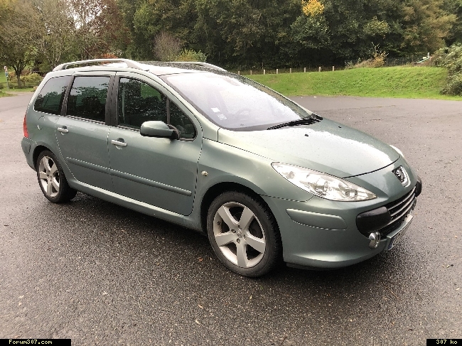

Présentation de la 307 sw 2L essence dont je parlais dans ma présentation ici: Présentation.
- Mise en Circulation en septembre 2006, fabriquée à Sochaux
- 182 Mkm à l'achat début octobre
- 2 propriétaires, je suis le 3ème
- Motorisation 2L 16v essence 141ch (EW10A)
- Gris cérianthe (gris vert métal) finition sport pack
- Jantes 17 pouces (j'aurais préféré 16, mais bon)
- Avec radar de recul, régulateur de vitesse et chargeur cd (déjà retiré) en plus des équipements habituels de la 307

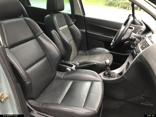

J'ai trouvé un intérieur cuir noir pas trop cher, mais siège conducteur un peu déchiré, du coup j'ai craqué... le siège conducteur est chez le sellier en ce moment.
