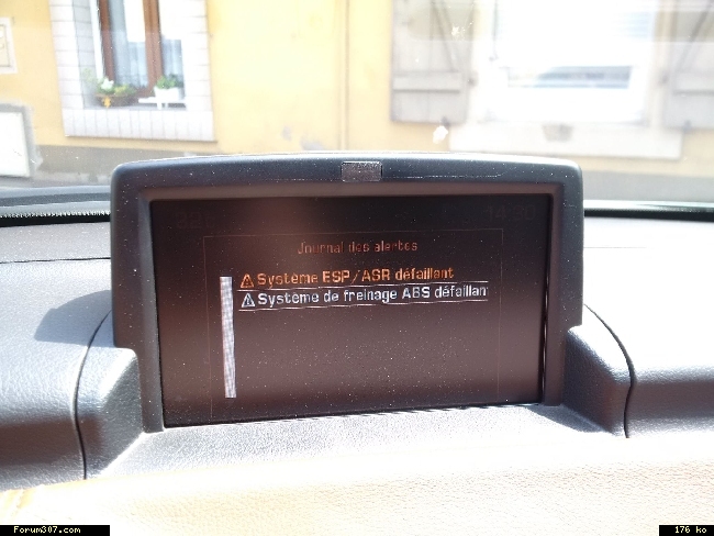

MessagePosté le: Ven 02 Juin 17 à 18:27    Sujet du message: Répondre en citant
La bestiole me fait des misères, défaut apparaissant aléatoirement, et disparaissant au démarrage suivant.
D'après quelques avis sur facedebouc, ce serrait le contacteur de pédale de frein.
On va voir pour commander ca.

MessagePosté le: Jeu 17 Aoû 17 à 14:52    Sujet du message: Répondre en citant
Diag fait, c'est bien le contacteur de pédale de frein; ca me le fait moins en ce moment, j'ai remarqué que plus il fait chaud, plus il a tendance a apparaitre.
J'attends d'avoir d'autres pièces a commander sur oscaro/yakarouler/misterauto.

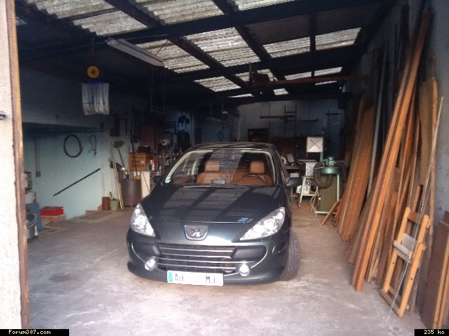

MessagePosté le: Dim 10 Sep 17 à 10:50    Sujet du message: Répondre en citant
Voila, elle est bien maintenant au chaud.
J'utilise le Xsara Picasso fraichement acheté; comme ca je vais pouvoir retirer le cardan passager pour faire remplacer le roulement qui a mon avis est HS. Et si c'est pas ce roulement, ca risque d’être la boite. Confused

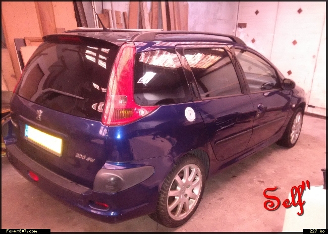

MessagePosté le: Sam 10 Fév 18 à 08:35    Sujet du message: Répondre en citant
Unpeu de nouvelles de la grosse, toujours au chaud dans le garage, je l'ai sortit deux fois pour la faire rouler quelques km.
Je n'ai pas mis les mains dedans, a fond dans la rénovation pour l'instant.
Sinon, j'ai craqué (encore) je me suis payé ma 4ème voiture... Super content :D
206 SW GTI.

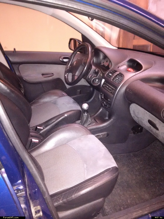

MessagePosté le: Sam 10 Fév 18 à 18:49    Sujet du message: Répondre en citant
Intérieur, elle est nickel; extérieur, porte arrière passager a peindre, les montants de portes noire brillant sont fatigués, et les pare choc sont unpeu grattés aussi.
Mais bon, pour une caisse de 2003, c'est acceptable.

MessagePosté le: Dim 11 Fév 18 à 09:27    Sujet du message: Répondre en citant
Oui, coté conducteur, les boudins unpeu craquelés, mais avec un bon produit pour teinter le cuire, ils seront comme neuf.
