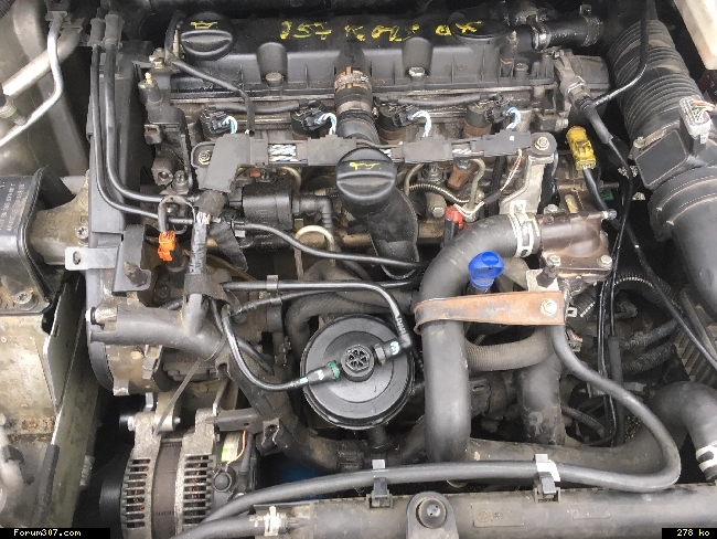

et désolé de te contredire zamaz mais je n'ai pas de poire d'amorçage je te fais une photo dans 10 minutes.
je vais voir ces connecteurs voir si y a pas un truc qui merde...

donc tu as une injection siemens sid801 avec pompe de gavage

MessagePosté le: Jeu 24 Jan 19 à 12:29    Sujet du message: Répondre en citant
voila le moteur , pas de fuite de gazole apparente.... ni même au niveau du filtre a gazole... bref j'ai regardé en speed parce que très froid dehors. je m'y attarderais quand il fera meilleur, et donc je n'ai pas de poire d'amorçage...

Messages : 17035
MessagePosté le: Jeu 24 Jan 19 à 12:35    Sujet du message: Répondre en citant
si la pompe de gavage fonctionne normalement ,possible aussi
le double relais dans le BSM qui commande le démarrage ?
moi j'ai parlé de prise d'air dans le circuit gazole ,pas de fuite de gazole
