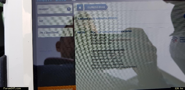

Bonjour à tous, j'aurais besoin de votre aide.
Je possède une 307cc 2l 138cv de 2004 que j'ai acheté il y a 2 semaines avec le voyant moteur allumé et anomalie antipollution, après passage à la valise, le code P0170 est présent.
Je change donc les 4 bougies ainsi que la bobine d'allumage, je met du nettoyant injecteur, efface le défaut: tout va bien .....
Mais aujourd'hui, après avoir fait un bon 100km depuis le changement des pièces, le voyant s'est rallumé avec le message odb, je ne sais pas ou regarder.
Entre temps j'ai passé la contre visite avec reprise de test de pollution, la pollution est ok ainsi que les valeurs de la sonde lambda....
Merci d'avance pour votre aide Super content :D

MessagePosté le: Lun 10 Sep 18 à 14:55    Sujet du message: Répondre en citant
Voici le diag du jour édit : je post la photo après

MessagePosté le: Mar 11 Sep 18 à 15:27    Sujet du message: Répondre en citant
1. Vérifie la valeur du capteur absolu ( MAPS) c'est souvent lui la cause facile a changé et pas cher...
2. Filtre à air degeulasse
3. Ou sinon je dirai sonde Lambda Amont ( Moi la mienne ) >> Mais sinon vous auriez eu des ratés... Bref, la valeur était bonne chez moi aussi mais la personne qui m'avais vendu la voiture avait foutu une sonde universelle... Les EW10A n'aime pas ça, la sonde qu'il fallait etait de la marque Delphi que j'avais acheté chez peugeot au prix fort... >>> J'avais payé la sonde 200 Euros mais c'était en vente à 60 Euros chez Oscaro je n'avais pas la bonne référence à l'époque...

MessagePosté le: Mar 11 Sep 18 à 19:20    Sujet du message: Répondre en citant
Merci beaucoup Keshav, le filtre à air j'avais déjà vérifié, il est comme neuf, le boitier papillon aussi.
Après avoir vu ta réponse, j'ai démonté le capteur MAP que j'ai nettoyé, il y avait de l'huile dedans que j'ai nettoyé au nettoyant frein, je ne l'ai pas testé par contre, je verrai ça demain, en tout cas merci beaucoup
