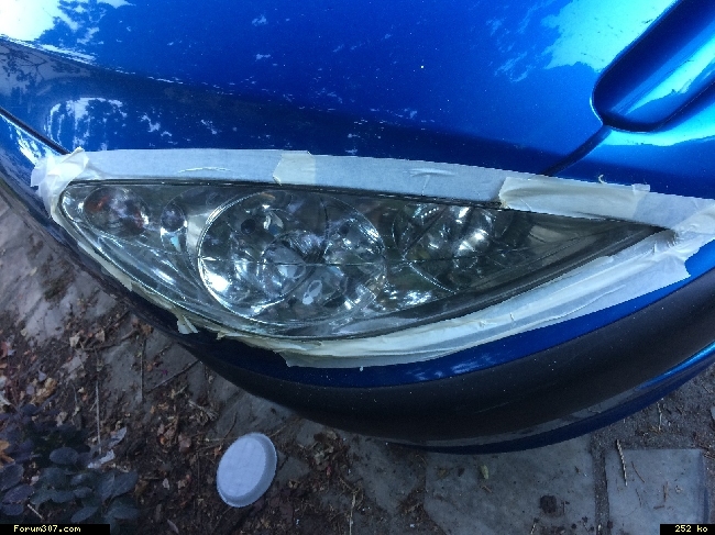

Il faut acheter à part de l'adhésif de masquage, une éponge humide pour essuyer régulièrement la poussière lors du passage des abrasifs est un plus

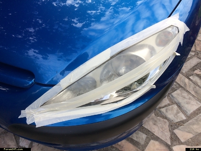

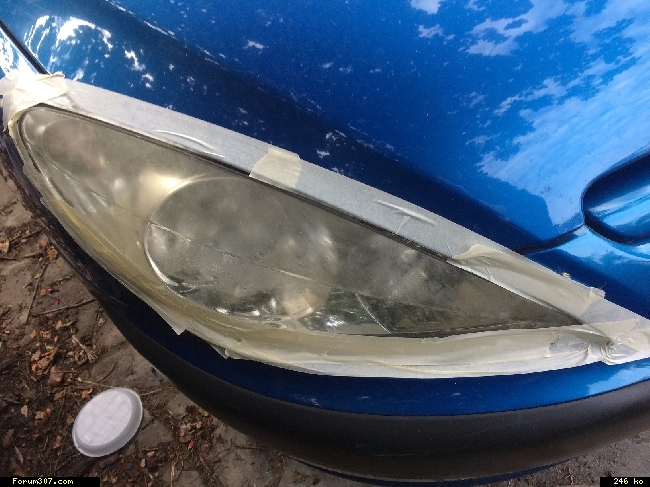

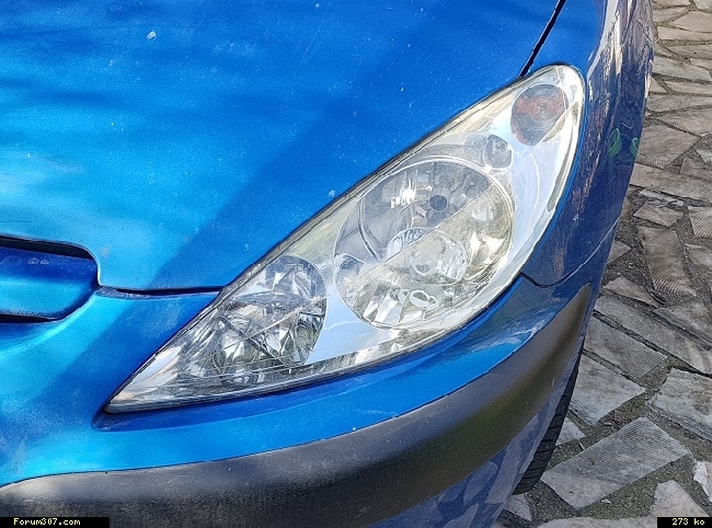

J'avais un phare droit bien oxydé, le gauche un peu moins
Le vrai plus c'est le pré-traitement à l'hydroxyde de potassium, ça enlève direct toute la couche jaunie avant de passer au papier de verre

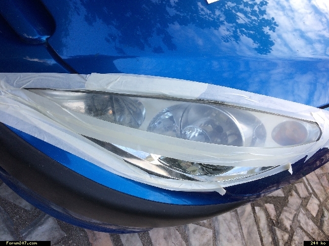

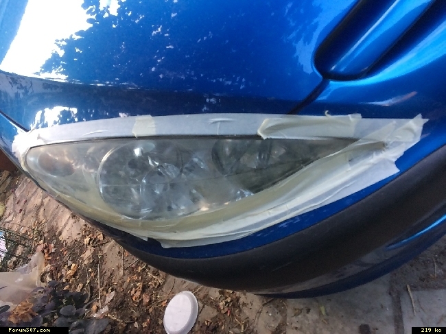

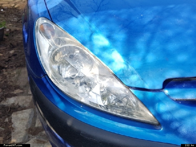

Voilà ce que ça donne après le pré-traitement et le papier de verre (les 3 successivement, à gauche je me suis passé du 600)

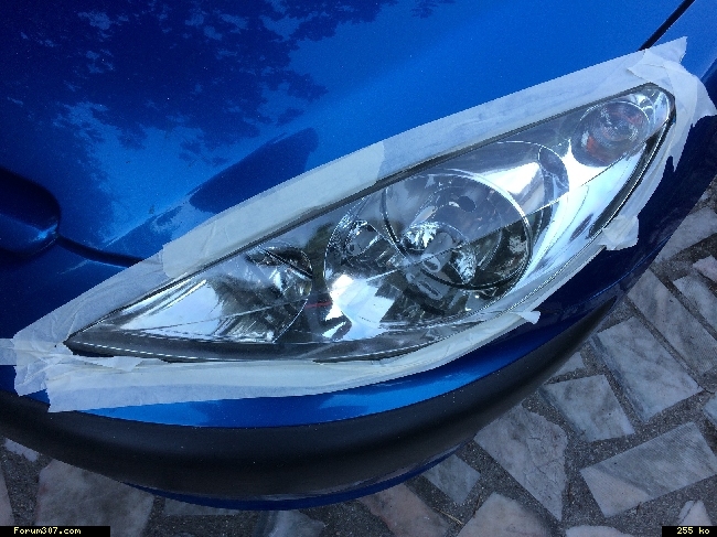

Et enfin après le polish et 3 couches de finition+anti-UV
et 1 heure 15 après avoir commencé
Certes, on ne retrouve pas des optiques 100% neuves, mais par rapport à racheter des nouvelles optiques (et tout démonter/remonter) ou payer une prestation de rénovation, pour 20 balles on en a pour son argent - surtout je pense par rapport à des kits deux ou trois fois plus onéreux
