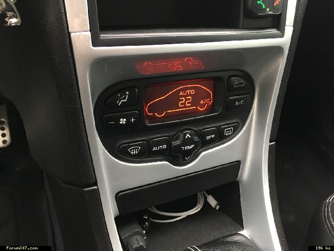

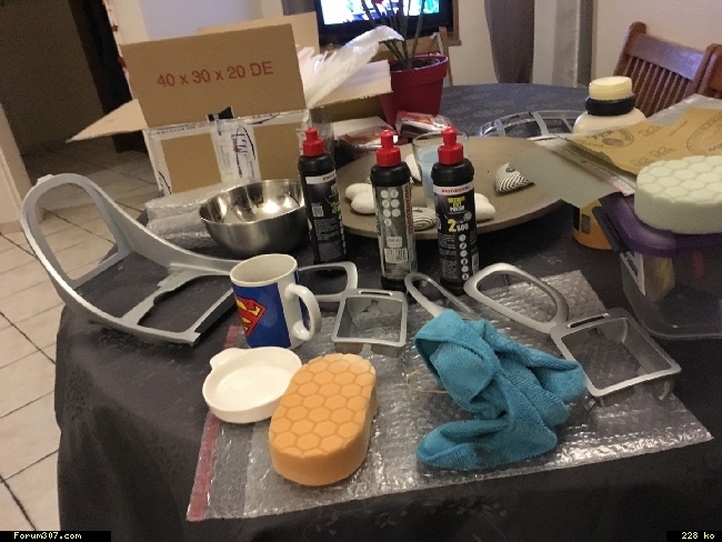

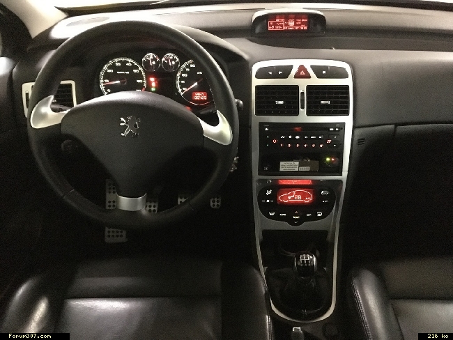

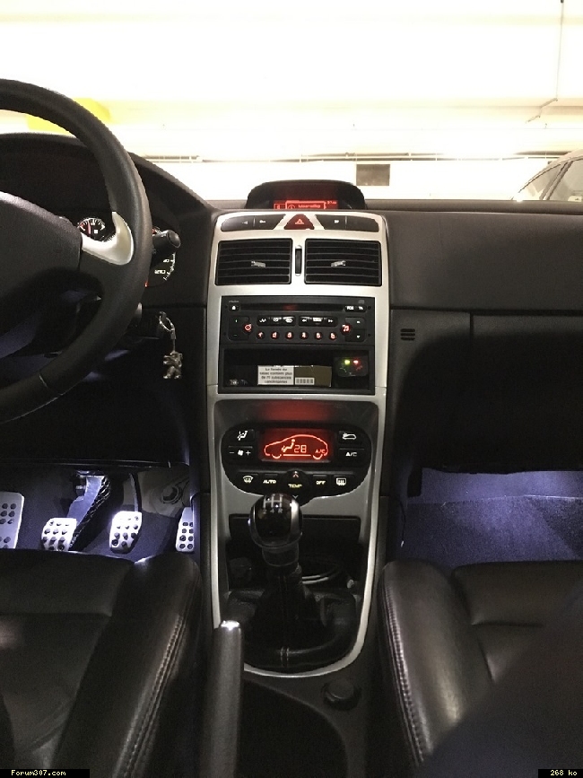

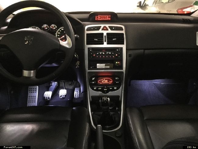

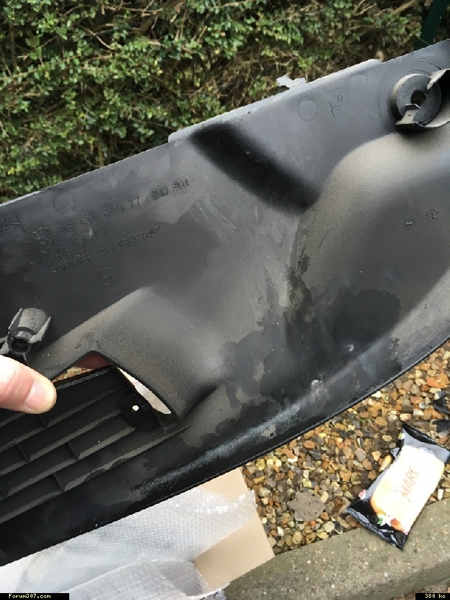

bon la suite, et un grand merci a david qui a bataillé avec son carrossier Wink
donc tout les accessoires sont passé en peinture, et une fois récupéré, je vais cassé la peau d'orange Wink

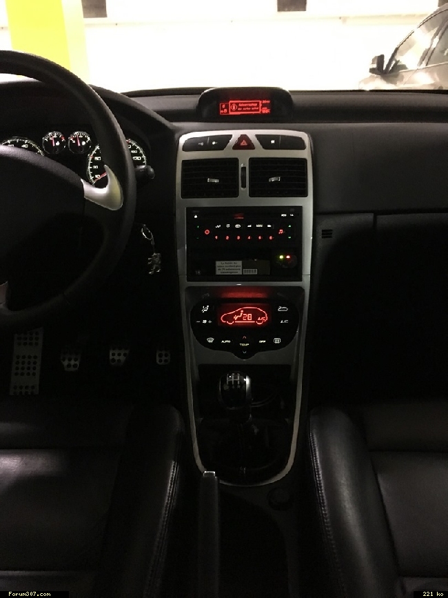

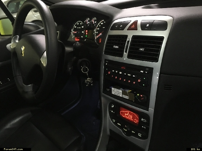

une fois fini, c'est beau Razz
montage fait

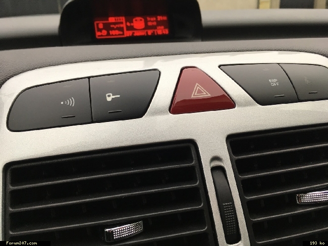

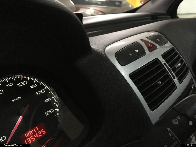

j'avais vernis aussi mon bouton de warning il y a un moment Clin d'oeil ;)
de plus pret Clin d'oeil ;) donc gris EZR
voilà, j'adore ce rendu, et pour ceux qui ce demande pourquoi 28° Laughing

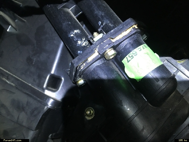

j'ai une petite fuite de radiateur de chauffage, donc je fait séché et réparation dimanche, changement des 2 joints.
j'avais vue que c'était humide, mais vue le temps je me suis pas inquiété, c'est juste quand j'ai vue mon liquide de refroidissement un peu plus bas que j'ai fait le rapprochement Sad
sa a bien coulé quand même Crying or Very sad
